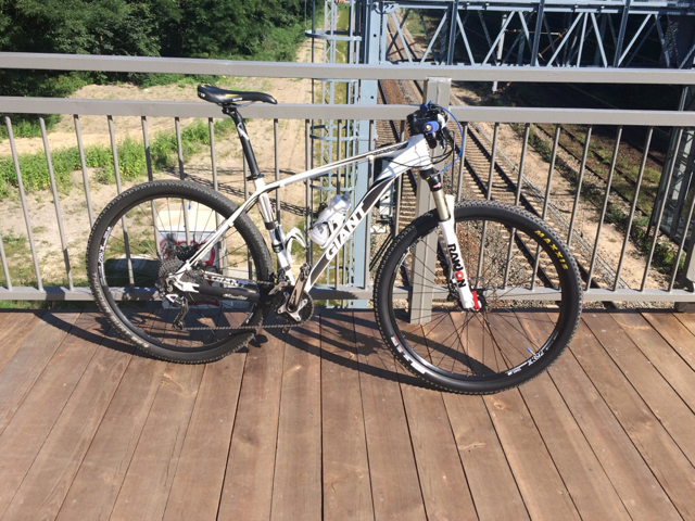

Janooch Napisano 28 Sierpnia 2016 Napisano 28 Sierpnia 2016 Kieruje się do Was z następujacym pytaniem, czy ustawienie siodełka jak na załączonym zdjęciu (przesunięte w przód) może mieć jakieś negatywne skutki dla ramy? Rzecz jasna, że durnie to wygląda, sztyca ma offset 15 mm, przez parę tygodni szukałem idealnej pozycji i ta akurat mi najbardziej odpowiada. Wysłane z mojego iPhone przez Tapatalk

Nordkapp89 Napisano 22 Sierpnia 2018 Napisano 22 Sierpnia 2018 Kolego Janooch, ja wiele lat jeździłem w takiej pozycji w której uważałem ,że czuje sie najlepiej a potrasie 100km zaczeły pojawiać bóle kolan, odcinka lędźwiowego, nadgarstków, karku itp tłumaczyłem sobie ,że po tylu kilometrach ma prawo coś boleć i tu MÓJ BŁĄD!!! Prawidłowe ustawienie pozycji na rowerze jest bardzo ważne nie tylko dla wygody co zdrowia! Przestudiowałem kilka artykułów o tym temacie, przestawiłem cały rower. Zmieniłem wysokość siodełka, pozycje siodełka, zmieniłem mostek, przestawiłem bloki w butach... I chodz po wejsciu na rower było dziwnie bo byłem przyzwyczajony do innej pozycji, tak teraz robiąc trase nawet 170 km nie odczuwam żadnego bólu ( nie licząc bólu tyłka od siodełka ) Poczytaj sobie o pozycji na rowerze i sprawdź czy wszystko masz dobrze ustawione nie bedziesz żałował! Pozdrower
