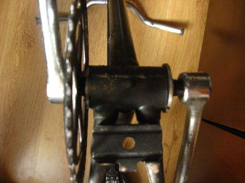

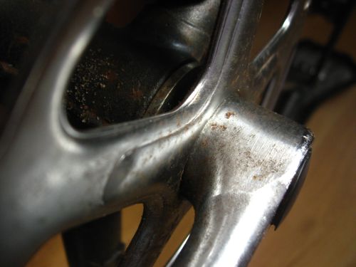

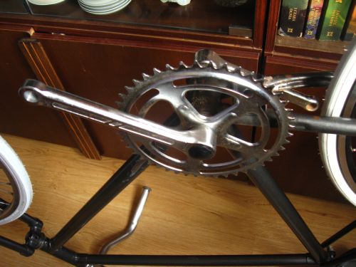

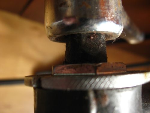

yoh1239 Napisano 24 Września 2011 Autor Udostępnij Napisano 24 Września 2011 Siemka! Powoli kończę budować moje OK, została kwestia korby/łańcucha i dętek. Mam w związku z tym kilka pytań. Gdy rower był jeszcze 3 biegowcem, śmigałem nim normalnie i nie odczuwałem żadnych problemów mimo delikatnie krzywej korby. Jednak wiem że w OK łańcuch i korba to sprawa życia i śmierci, i tu rodzi się pytanie - czy warto kupować nową korbę dla własnego bezpieczeństwa, czy minimalny odchył nie sprawi mi żadnej niemiłej niespodzianki? Dodam że linia łańcucha przy obecnej korbie jest prawie idealnie prosta. Jeżeli wg Was warto kupować korbę i suport / samą korbę / komplet (korba + suport w zestawie), to czy jesteście w stanie zaproponować porządny sprzęt za rozsądne pieniądze (czytaj - do 150, no... nawet do 200 złotych maksymalnie). Po drugie, czy możecie polecić jakiś sprawdzony, trwały łańcuch do około 50/60 złotych? Chyba że na korbie zaoszczędzę coś więcej, to wtedy łańcuch może być droższy. Chcę też spytac o szerokość łańcucha - jest rzeczą obojętna jaką posiada się korbę/piastę tylną, i bez problemu można zakładać łańcuch zarówno węższy jak i szerszy? Jesli tak, to czy faktycznie czuć różnicę w wytrzymałości , z korzyścią dla łańcucha szerszego? I ostatnie pytanie - kierownica strasznie ciężko się kręciła, rozkręciłem zatem całość, wyczyściłem, przesmarowałem (tylko łożyska), mocno skręciłem całość, a tu niemiła niespodzianka - chodzi jeszcze gorzej niż przed moimi ingerencjami. Jakieś pomysły? Z góry serdecznie dziękuję za pomoc, licze na Was. Pozdro PS. Korba/łańcuch chciałbym w kolorze srebrnym, ewentualnie białym, gdybyście coś polecali to w tej kolorystyce. PS. 2 W razie czego, wrzucam kilka fotek, głównie korby, chociaż jej "krzywości" na 99,9% nie będzie na zdjęciach widać. Odnośnik do komentarza Udostępnij na innych stronach More sharing options...
yoh1239 Napisano 25 Września 2011 Autor Udostępnij Napisano 25 Września 2011 Nikt nie pomoże? Odnośnik do komentarza Udostępnij na innych stronach More sharing options...
bonton Napisano 25 Września 2011 Udostępnij Napisano 25 Września 2011 no korbę pewnie i tak prędzej czy później zechcesz zmienić. czasem można dostać na allegro jakąś ciekawą używaną korbę szosową w granicach 100zł. suport możesz zostawić jak masz prostą linię łańcucha i nie masz luzów. jak masz wąskie zębatki, to nie ma sensu zakładać szerokiego łańcucha. poleca się kmc k810. stery pewnie za mocno skręciłeś i nie mają czym oddychać. Odnośnik do komentarza Udostępnij na innych stronach More sharing options...
