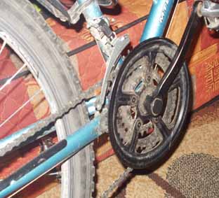

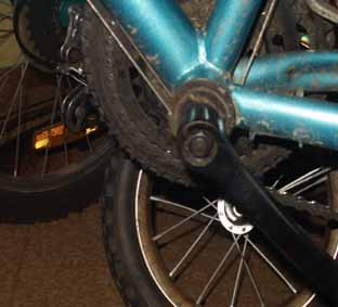

PawelCzech1 Napisano 10 Września 2011 Autor Napisano 10 Września 2011 Oto mój sprzęt w całej okazałości Mam zamiar wymienić korbę i suport na Shimano taki jak ten, albo ten. Bardziej skłaniam się jednak do pierwszego. Na fotkach poniżej zdjęcia elementu do wymiany. Proszę jeszcze o małą wskazówkę jak się do tego zabrać. (Chodzi mi o to jakie klucze będą mi potrzebne)
Mod Team Puklus Napisano 10 Września 2011 Mod Team Napisano 10 Września 2011 Pukluks - kolorze Oj tam oj tam Miałem 2 Z polaka a tobie widze poprawne pisanie tez nie zabardzo jakoś wychodzi Panie Pawle, ja zasadzisz Deore w taką rame bedzie niezle wygladac nie ma co tak btw ten rower chyba nie wart takiej inwestycji ...
PawelCzech1 Napisano 11 Września 2011 Autor Napisano 11 Września 2011 Oto mój sprzęt w całej okazałości Mam zamiar wymienić korbę i suport na Shimano taki jak ten, albo ten. Bardziej skłaniam się jednak do pierwszego. Na fotkach poniżej zdjęcia elementu do wymiany. Proszę jeszcze o małą wskazówkę jak się do tego zabrać. (Chodzi mi o to jakie klucze będą mi potrzebne) Panie Pawle, ja zasadzisz Deore w taką rame bedzie niezle wygladac nie ma co tak btw ten rower chyba nie wart takiej inwestycji ... Panie Kamilu, i tak już do tego cacka sporo dołożyłem. :-) Chodzi mi o to, aby był wytrzymały i sprawny. Korby za 50 zł nie kupię. Ja tym rowerem jeżdżę wszędzie, to znaczy zamieniłem samochód na niego. (auto w garażu). Kamil a masz jakieś propozycje? Jeszcze coś takiego wymyśliłem LINK http://allegro.pl/korba-shimano-fc-m430-44-32-22t-super-nowa-i1805231316.html'>http://allegro.pl/korba-shimano-fc-m430-44-32-22t-super-nowa-i1805231316.html Pomóżcie w wyborze Mam pytanie jaki wybrać suport i korbę. Muszę wymienić jedno i drugie, bo obecna powoli pada. Mam górala i chcę przeprowadzić mały upgrade OK, złożyłem to w jeden post, bo się pogubić można. Mój rower z tyłu ma 7 biegowy wolnobieg, wypatrzyłem sobie takie korby: 1. http://allegro.pl/show_item.php?item=1799904191&msg=Tw%C3%B3j+e-mail+zosta%C5%82+wys%C5%82any.&msgtoken=048a25b10f8bf5405c1e387864ffa85323220a1444b540a86acf77d00be2ff62 2. http://allegro.pl/korba-shimano-fc-m430-44-32-22t-super-nowa-i1805231316.html 3. http://allegro.pl/korby-shimano-alivio-fc-m410-42x32x22-fv-czarne-i1811473043.html A tak wygląda mój rower: http://www.forumrowerowe.org/uploads/garage_images/image_url-145191-1315338030.jpg który z tych modeli warto kupić? Jak macie inne propozycje to jestem na nie otwarty
