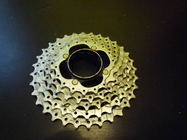

SoloTM Napisano 3 Września 2011 Napisano 3 Września 2011 Witam, Mam pytanie, do pająka kasety XT CS-M760 ile potrzebuję podkładek ( dystansów ) pomiędzy koronkami, planuję zakupić 11,13,15,16 i czy takie dystanse idzie kupić oddzielnie? koronka 11 i 13 ma w sobie pierścień, więc 2 podkładki?
Mod Team Puklus Napisano 3 Września 2011 Mod Team Napisano 3 Września 2011 Pierwsza zebatka opiera sie na pająku wiec powinna być płaska każda nastepna powinna mieć zintegrowaną podkładke, ale jak by nie miały to u mnie ona ma grubość 2.65mm
SoloTM Napisano 3 Września 2011 Autor Napisano 3 Września 2011 Nie musisz kupiwać podkładek 15t opiera sie na pająku wiec jest płaska każda następna ma własną zintegrowaną tak ze nie mas zsie czym martwić moze tylko poza ceną http://allegro.pl/koronka-kasety-xt-15z-csm770-760-i1790972547.html u tego allegrowicza pierścienie posiadają tylko najmniejsze koronki, 14,15 i 16 nie posiadają takowych.. chciałem zrobić tak 11,13,15,16 ( pierwsze 2 posiadają pierścienie )
Mod Team Puklus Napisano 3 Września 2011 Mod Team Napisano 3 Września 2011 Wiec tak podkładke potrzeba ci tylko do 15 bo 2 pierwsze mają a 16 bedzie sie opierała ma pająku. http://www.cyklotur.com/lancuchy-kasety-wolnobiegi,0.html prosze bardzo do wyboru do koloru
SoloTM Napisano 3 Września 2011 Autor Napisano 3 Września 2011 Wiec tak podkładke potrzeba ci tylko do 15 bo 2 pierwsze mają a 16 bedzie sie opierała ma pająku. http://www.cyklotur.com/lancuchy-kasety-wolnobiegi,0.html prosze bardzo do wyboru do koloru Dzięki wielkie
