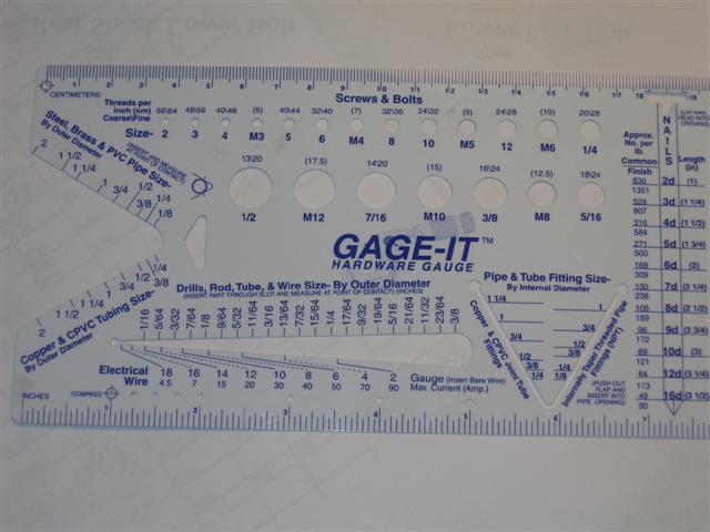

Do zmierzenia śrub najlepiej posłużyć się suwmiarką lub specjalną >> linijką << i zmierzyć seryjne śruby i następnie zastąpić je aluminiowymi bądź tytanowymi. Czasami okazuje się, że można zastosować krótsze niż te fabrycznie zainstalowane. W wersji dla leniwych >> można poszukać rozmiarów w sieci. Przykładowo jeśli chcesz wymienić jakieś śruby w komponentach Shimano odwiedzasz >> TĄ << stronkę i poszukujesz swoich podzespołów. Następnie w tabelkach można odszukać wymiary zastosowanych śrub.
