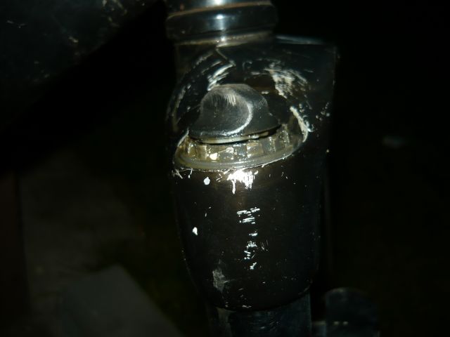

witam. kupilem rower na allegro. gdy wyjmowalem go z pudelka zauwarzylem ze pod amorem jest plama oleju (rower byl wyslany w pozycji kolami do gory). szybko sie zorientowalem ze cos jest nie tak z amorem. ma on wysadzony prawy korek i siorbie podczas pracy. sprzedawca twierdzi ze u niego amor byl w 100% sprawny. musial wiec zostac uszkodzony w transporcie. wklejam zdjecie tego korka i zdjecie na ktorym widac fragment amora przed wysylka. moze ktos z was powie mi co sie stalo i jak to naprawic
Moim zdaniem to wygląda jak po porządnym upadku. A jeśli pudełko nie było pogniecione gdy do ciebie dotarło to jak najszybciej zwróć to do tego gościa bo IMHO zrobił cię w "bambuko". Nawet góra korony jest mocno porysowana czyli musiał leżeć nie ma innej możliwości sprawdź czy korona nie jest pęknięta bo to się w Marzochi zdarzało dość często. Szczerze mówiąc ja bym się nawet nie zastanawiał czy kupić tak poobdzierany sprzęt.
pewnie wystarczy kupic taki korek, wykrecic stary, wstawic nowy i tyle (nie zapominajac o uzupelnieniu oleju ktory sie wylal)
