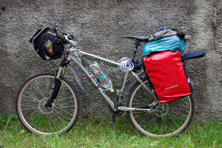

bardakon Napisano 19 Sierpnia 2011 Napisano 19 Sierpnia 2011 Ja przerabiam swojego górskiego na Trekinga raz na rok (mam nadzieję że w tym roku po raz ostatni. Rama Merida Matts Sport 500 Amortyzator RS Revelation U-Turn 85-130mm i tak w wersji górskiej ma kierownicę średnica 31mm Opony Continental Survival / Explorer Amor na zjazdy 130mm i jeżdżę po Beskidach i maratony (ostatnio Turbacz + Luboń) Po lewej: a w wersji trekkingowej Kierownica 25mm + sakwa z przodu Opony Kenta Khan Bagażnik Błotniki Sakwy Crosso amor 85mm Możesz więc kupić dowolny rower górski, który ma możliwość montażu bagażnika, choć i to nie jest niezbędne bo są przejściówki i można zamontować na jednej śrubce "błotnikowej". Oczywiście jeżeli nie myślisz o niczym więcej niż przejażdżka w parku to faktycznie lepiej kupić trekinga albo krosa.
mklos1 Napisano 19 Sierpnia 2011 Napisano 19 Sierpnia 2011 [...] a w wersji trekkingowej [...] Możesz więc kupić dowolny rower górski, który ma możliwość montażu bagażnika, choć i to nie jest niezbędne bo są przejściówki i można zamontować na jednej śrubce "błotnikowej". Trudno powiedzieć, że przeróbka Ci się udała, gdyż treking to przede wszystkim inna pozycja i inna geometria roweru. Twój rower jest wciąż rowerem MTB - mimo że ma sakwy.

bardakon Napisano 20 Sierpnia 2011 Napisano 20 Sierpnia 2011 Oczekiwałeś jakiegoś transformersa? jak chcesz zmieniać geometrię jeszcze bardziej bez zmieniania ramy? wtedy to juz będzie inny rower. Na tym przejechalem i całe wybrzeże a ostatnio z tallina do suwałk 900km w 2 tyg więc spełnia funkcje trekkingowego roweru i o to chodzi, a caly koszt to 50zł opony i 70 bagażnik.
