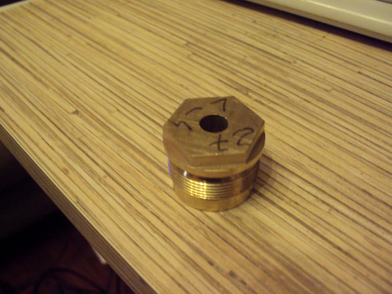

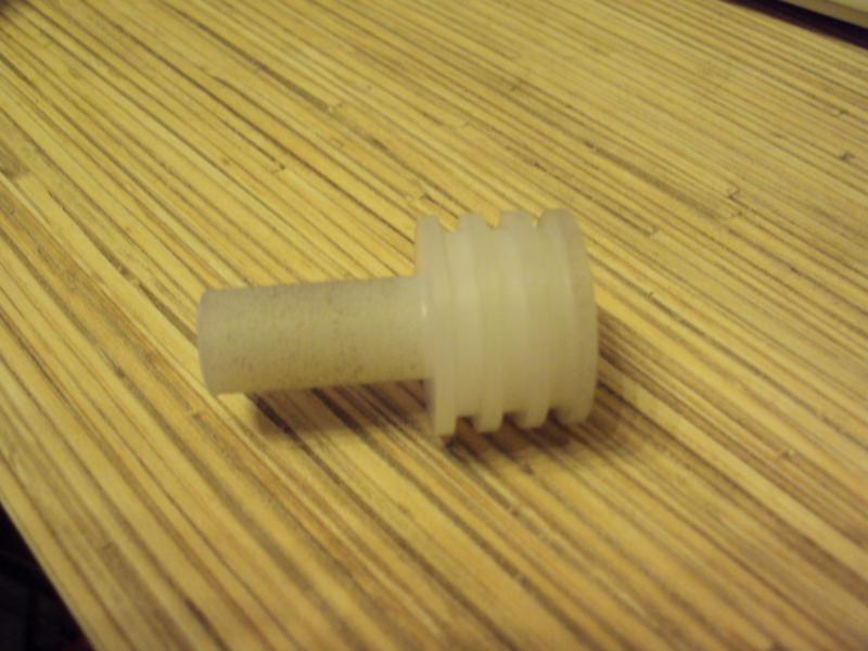

Mod Team mrmorty Napisano 27 Września 2013 Autor Mod Team Udostępnij Napisano 27 Września 2013 kolejne zamówienia odebrane i wkrótce lecą do Was Ważna informacja - oringi pasujące do tłoczka mają następujące wymiary:średnica wewnętrzna to równe 21 mm, zaś grubośc to 2,5 do max 2,7. 2,7mm to absolutny max pozwalający na płynną pracę widelca"Nóżkę" tłoczka celowo skróciliśmy by jeszcze bardziej zwiększyc komorę powietrzną, natomiast pod samą nakrętką korka jest wytoczony kanalik na jeszcze jeden oring uszczelniający. Cytuj Odnośnik do komentarza Udostępnij na innych stronach More sharing options...

Mod Team mrmorty Napisano 13 Października 2013 Autor Mod Team Udostępnij Napisano 13 Października 2013 foto korka i tłoczka Cytuj Odnośnik do komentarza Udostępnij na innych stronach More sharing options...
