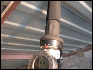

kenjisan Napisano 25 Lipca 2011 Napisano 25 Lipca 2011 Przez kilkaset kilometrów używałem manetki x7 8sp z kasetą 9sp. Problemów z regulacją nie rozwiązałem. Przerzutkę ograniczałem różnie. Jednak raz nie wchodziła 1 lub 2ka raz 8ka. Kombinacji że... Udało mi się tanio kupić używaną manetkę x0 9sp z bardzo zdewastowaną gumką. Przełożyłem gumkę z x7 i mam teraz taką hybrydę. Po zmianie problem z regulacją znikł jak ręką odjął. Oczywiście teraz mam już 9 biegów. Nie wierzę raczej w dobrą pracę zestawu z 1 posta.
