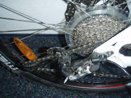

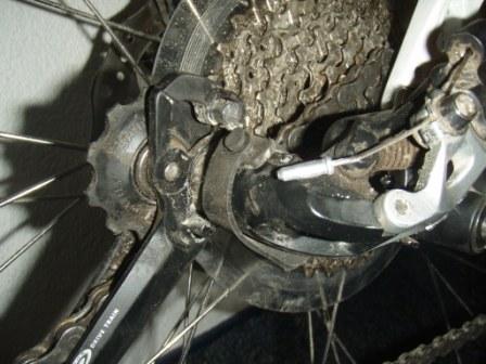

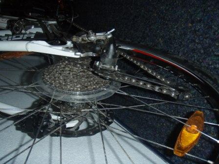

RobsonGA Napisano 23 Lipca 2011 Napisano 23 Lipca 2011 Proszę o poradę, Jadąc pod górę przerzuciłem na mniejszy bieg i oto efekt: Zdjecia Przerzutka Deore XT - może 200km zrobione. Da się coś z tym zrobić? Dziękuje za odpowiedź Robson
dzanas Napisano 23 Lipca 2011 Napisano 23 Lipca 2011 jasne ,ze się da ..powiesić na ścianie jako pamiątka a tak poważnie to przykro mi z powodu przerzutki
beskid Napisano 23 Lipca 2011 Napisano 23 Lipca 2011 Rany to jakaś plaga w tym tygodniu z tym mieleniem w szprychach wózków zmieniarek Przykro mi ale pacjent umarł i raczej nie zmartwychwstanie

abstinent Napisano 23 Lipca 2011 Napisano 23 Lipca 2011 obstawiam na złą regulację, daj jakieś normalne zdjęcia żeby było widać coś więcej a nie wygiętą przerzutkę z daleka, z bliska za bardzo też nie rób może coś by się dało zrobić Jeśli nowa to śmiało slx Ciekawe jaki łańcuch długi Na jakich zębatkach Ci się to stało? Jaka kaseta i łańcuch?

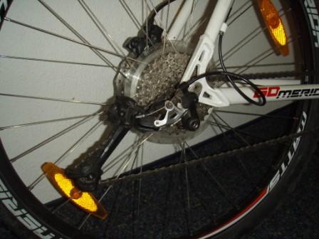

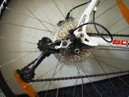

RobsonGA Napisano 23 Lipca 2011 Autor Napisano 23 Lipca 2011 obstawiam na złą regulację, daj jakieś normalne zdjęcia żeby było widać coś więcej a nie wygiętą przerzutkę z daleka, z bliska za bardzo też nie rób może coś by się dało zrobić Jeśli nowa to śmiało slx Ciekawe jaki łańcuch długi Na jakich zębatkach Ci się to stało? Jaka kaseta i łańcuch? łancuch Shimano HG CN-HG53 Na zębatkach przód najmniejsza a tył z 3 na 2 od góry licząc. Inne fotki..
abstinent Napisano 23 Lipca 2011 Napisano 23 Lipca 2011 ok, ale dalej nie widać czy to wózek jest ukręcony czy górna część przy haku może wcześniej właśnie hak był krzywy? jeżeli wózek to można go rozkręcić i popatrzeć jak tam sprężyna i otwory zapisałem te zdjęcia i trochę lepiej, moim zdaniem można spróbować reanimować może sprężyna poszła przy mocowaniu do haka
beskid Napisano 23 Lipca 2011 Napisano 23 Lipca 2011 Na jednym ze zdjęć wyrażnie widać co jest grane i reanimacja tego wszystkiego oraz doprowadzenie do prawidłowej pracy zwłaszcza na 9 rz. napędzie to było by mistrzostwo świata nie wspominając o kosztach które mogą być zbliżone do zakupu czegoś nowego.

RobsonGA Napisano 25 Lipca 2011 Autor Napisano 25 Lipca 2011 Reanimacja udana. Pacjent żyje! Wynika z tego fakt,że przerzutka została uszkodzona podczas transportu ( pozdrawiam Pocztę Polską). Być może to też moja wina - za słabo zabezpieczyłem tę część roweru. W każdym razie przy spokojnej jeździe wszystko gra. Zobaczymy jak to wyjdzie w praniu jak wybiorę się na stromy odcinek. Dziękuję za komentarze. Życzę udanych eskapad rowerowych. RobsonGA
