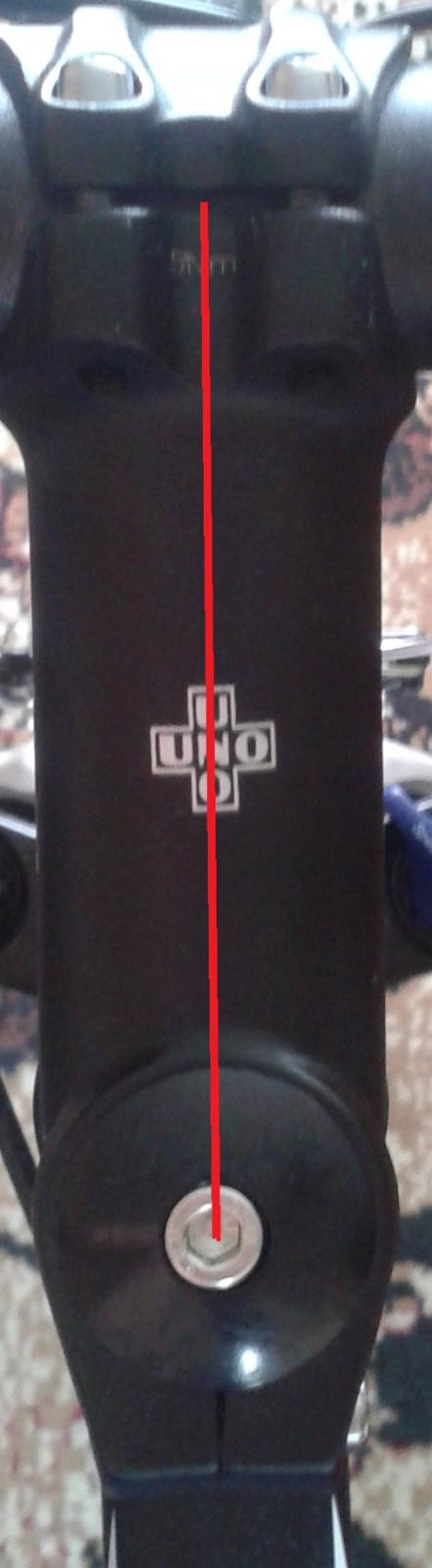

ludovic Napisano 9 Czerwca 2015 Udostępnij Napisano 9 Czerwca 2015 Witam, chce sprzedac wymontowany mostek i mam pytanie czy zmierzyłem długość mostka prawidłowo? (czerwona linia na fot), dzieki za odp Odnośnik do komentarza Udostępnij na innych stronach More sharing options...
