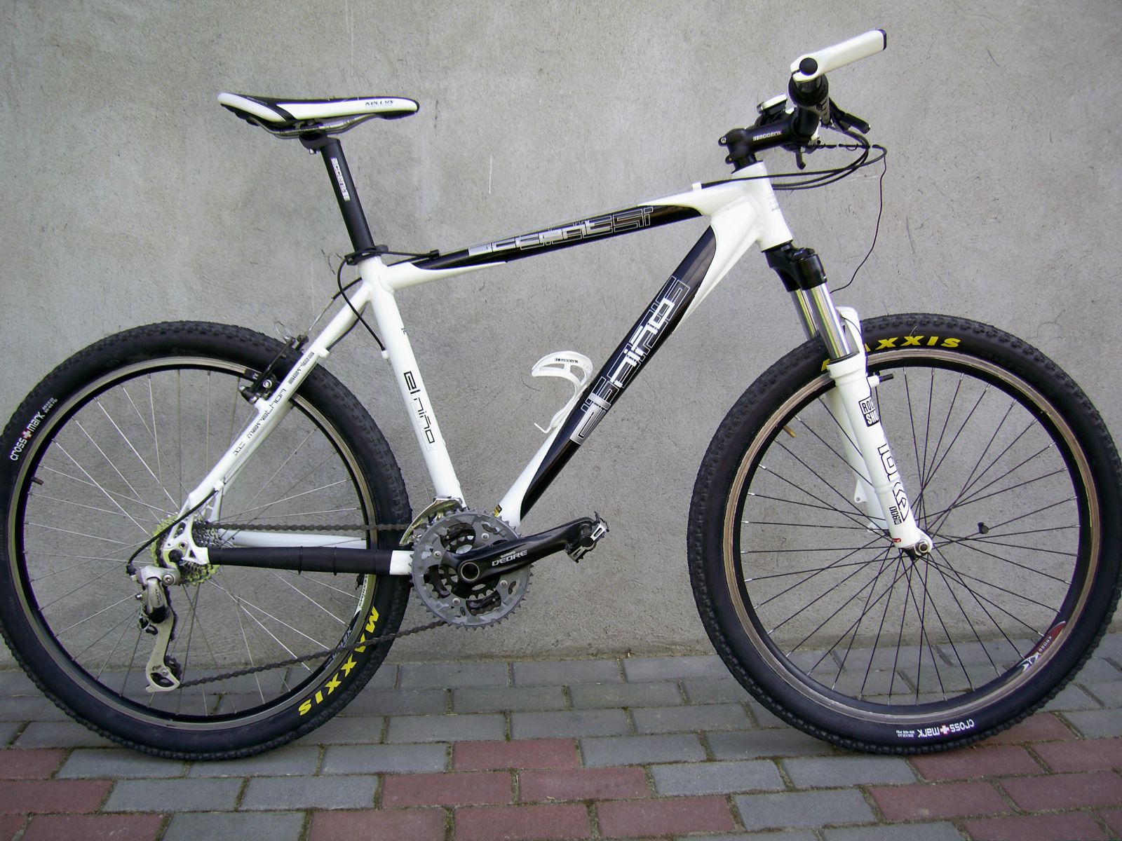

pawel199224 Napisano 17 Lipca 2011 Napisano 17 Lipca 2011 witam. Po miesiącu "ciężkiej" pracy w firmie zajmującej sie przetwórstwem owoców i żebraniu kasy od rodziców udało mi sie wkoncu złożyć nowy rowerek. Wczesniej miałem da bomba xlr 8 ale ze naszło mnie na dalsze wycieczki postanowiłem sprzedać co sie da ze starego bike'a i złożyć coś nowego ala XC. Wybór padł na accenta el nino a oto on: Rama: Accent El Nino 19" biało/czarny Widelec: Rock Shox Tora 318 solo Air Manetki: Sram Plasma 3x8 a raczej to co z nich zostało Przerzutka przednia: Shimano Deore Przerzutka tylna: Shimano Alivio 2008 Korba: Shimano Deore M590 Suport: oryginalne łożyska z M590 Kaseta: Shimano HG50 Łańcuch: Shimano HG50 + spinka Pedaly: Accent Lithum Pancerze: Shimano SIS Hamulce: V-ki Tektro (tylko tył) Klamki: abojawiemcoto? ale są długie i wygodne Stery: Accent (gratis do ramy) Wspornik kierownicy: Accent AS-361 100mm 31.6 Kierownica: Truvativ Riserbar 31.8 Gripy: noname Kapsel: Accent Rogi: Accent Arrow Siodło: Kollys cognithor Sztyca: Accent SP-495 31.2 Zacisk sztycy: Accent X-COUNTRY Koło tył: Piasta: North Shore (nie znam modelu) Felga: Alexrims (nie znam modelu) Szprychy: DT Swiss Opony: Maxxis Crossmark 2.0 drut Dętki: continental Koło przód: koło: od kross'a hexagona Opony: Maxxis Crossmark 2.0 drut Dętki: continental licznik: Kellys Nie wiem jeszcze ile waży ale to nie jest dla mnie priorytet. Jak wykombinuje wage elektroniczną to napisze. Porównywałem go z levelem a4 kolegi sposobem 'na reke' i kross jest sporo cięższy. Prosze nie piszcie nic na temat przedniego koła , hamulców, przerzutki tylnej z którą nie wiem co sie stało - obczajcie na zdjeciach (przeskoczyła na spreżynie chyba), oraz gripów ktore sporo ze mną przeszły w dabombie i są dosłownie zdarte..... no nazwijmy to odchudzaniem, przynajmniej mniej ważą. Wszystko to idzie do zmiany gdy tylko będę miał kase. Pierwsze koło, potem hamulce na juicy 3 a nastepnie manetki z przerzutką tył na sram x7. Chyba ze doradzicie coś innego koszt roweru wyniosł mnie około 1700zł. Wydaje mi sie ze za tą cene nie kupiłbym gotowca z tej klasy amortyzatorem , taką ramą i osprzetem. zdjęcia: reszta fotek tutaj: http://www.forumrowerowe.org/gallery/album/1483-moj-el-nino/ Obczajcie tą przezutke. Moze wiecei dlaczego ma takie dziwne ułożenie. I ciężko ją wyregulowac.
kubek20 Napisano 17 Lipca 2011 Napisano 17 Lipca 2011 Masz o wiele za krótki pancerz przy tylnej przerzutce. Po za tym jak chcesz żyć to załóż przedni hamulec
pawel199224 Napisano 17 Lipca 2011 Autor Napisano 17 Lipca 2011 Masz o wiele za krótki pancerz przy tylnej przerzutce. Po za tym jak chcesz żyć to załóż przedni hamulec wiem. Kupuje najtanszą v-ke jutro. Miałem dwa takie tektro ale w jednym urwałem sprężyne przy regulacji a z tym pancerzem to w sumie masz racje. może przez to te problemy z regulacją.
stefan2810 Napisano 17 Lipca 2011 Napisano 17 Lipca 2011 Wizualnie - świetny. Dobra kolorystyka. Czarno biało, nie no serio fajnie wygląda. Wymienisz manetki, przerzutkę tył, hamulce i będzie dobry sprzęt. W sumie już jest dobry ale będzie lepszy.
crashbash1 Napisano 17 Lipca 2011 Napisano 17 Lipca 2011 Osprzętowo jest przeciętnie, jednak wizualnie bardzo fajnie, choć wolę czarno-czerwone El Nino aniżeli biało-czarne.
pawel199224 Napisano 17 Lipca 2011 Autor Napisano 17 Lipca 2011 Osprzętowo jest przeciętnie, jednak wizualnie bardzo fajnie, choć wolę czarno-czerwone El Nino aniżeli biało-czarne. no widziałem twojego czarno - czerwonego accenta. Bardzo fajny sprzecik. Kolor to kwestia gustu - zawsze miałem słabość do białego osprzet wiadomo zalezy od kasy. Grunt że jest dobra podstawa do rozbudowy czyli rama , amortyzator itd. Reszte można ulepszać. tak jak mówie pierwsze co wywalam to tylna alivio, hamulce, przód koło i manetki.
crashbash1 Napisano 17 Lipca 2011 Napisano 17 Lipca 2011 Zacznij od kół i hamulców. Jednak te, proponuję kupić razem, aby koła były przystosowane tylko do tarcz.
adii22 Napisano 17 Lipca 2011 Napisano 17 Lipca 2011 Aż się prosi o czarno-białe chwyty Ritchey'a albo jakieś inne w tej kolorystyce Ale rowerek bardzo ładny z niezłą bazą pod rozbudowę
pawel199224 Napisano 17 Lipca 2011 Autor Napisano 17 Lipca 2011 Zacznij od kół i hamulców. Jednak te, proponuję kupić razem, aby koła były przystosowane tylko do tarcz. tylne koło na pewno zostawie. Najwyżej zmienie obrecz. Piasta nie była serwisowana ani razu (ma już 5 lat) i nie ma żadnych luzów. na przód chce kupić jakąs używke., Na allegro można dorwac tanio dobre koła np http://allegro.pl/kolo-rodi-rawedge-na-piascie-quando-przod-26-i1713055470.html, http://allegro.pl/kolo-przednie-mavic-xm-117-disc-26-i1710815974.html . Do amatorskiej jazdy nic lepszego mi nie potrzeba. Będe ulepszał w miare apetytu a co do hamulców to zastanawiam sie nad avid juicy 3 a shimano BL-M445 + BR-M445. Shimano sa tansze ale nie chce też żeby to było jakies gówno badziewie. Przyznam ze jak pojeździłem na levelu z jakimiś hydraulikami tektro chyba auriga to wolałem wrócić do swoich V-ek.

tobo Napisano 18 Lipca 2011 Napisano 18 Lipca 2011 Z tyłu masz pancerza tyle co do przerzutek srama albo shimano w wersji shadow To nie tylko trzyma przerzutkę w pozycji jak w wyroku śmierci przez powieszenie i powoduje brak możliwości/trudność wyregulowania ale możesz straćić przez to zęby, gdyż łańcuch na małych zębatkach kasety nie ma się czego trzymać i będzie przepuszczał, jak przy zużytym napędzie.
adii22 Napisano 18 Lipca 2011 Napisano 18 Lipca 2011 własnie najbardziej mi zalezy na sile hamowania. u ciebie dobre działanie tej przedniej tarczówki to zasługa potężnych klamek shimano lx. Jezdziłem raz na dragstarze z tymi klamkami. Gość miał do tego hamulce shimano alivio v-ki i hamowało swietnie. Sam przymierzałem sie do bb5 na tył / bb7 na przód + klamki deore lx i puścic to w całym pancerzu bez cięcia. Nawet dalej to rozwarzam zamiast hydraulików No jakby nie patrzeć, to polecam to rozwiązanie a w międzyczasie zbierać na inne części, które są równie ważne - dobre koła (np. Crossride), rurki (Accent/Boplight) czy napęd (SLX mieszany z Deore i XT). A na przykład na koniec walnąć jakieś solidne hydrauliki, jakieś Formule czy Hope, coby wyróżniało się na tle szimano i ajvidów Wiem że to co podałem nie jest najwyższych lotów (nie XTR czy Riczejki WuCeeS, dość oklepane), ale mają dobry stosunek cena/jakość, nie ważą tyle co mały czołg miejsko-turystyczny i nie kosztują zbyt wiele, ale jednak swoje, przy czym mogą chwilkę zaczekać, czego o hamulcach powiedzieć nie można
pawel199224 Napisano 20 Lipca 2011 Autor Napisano 20 Lipca 2011 nad hamulcami sie jeszcze powaznie zastanowie. na razie kupiłem na przód zwykłą V-ke alivio. przerzutke też ogarnąłem. okazało sie że przeskoczyła za taki zabek który miał blokowac jej zgięcie i dlatego tak dziwnie była ułożona. pancerz tez dałem sporo dłuższy. teraz chodzi pięknie. Może za tydzien zawita z tyłu jucy 3 albo bb5/bb7

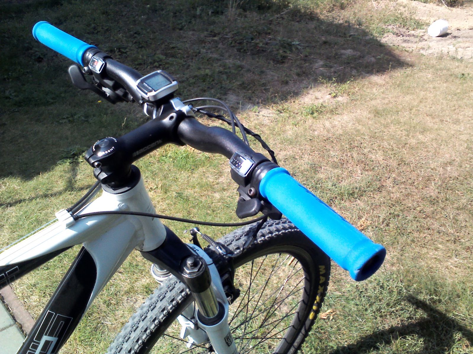

pawel199224 Napisano 8 Września 2011 Autor Napisano 8 Września 2011 Powoli w rowerku szykują się zmiany. Manetki sram plasma zakonczyły swój żywot, tylna przerzutka też już była na wykonczeniu (miała prawktycznie wytarte do zera kółka). Niestety z kasą było ciężko i kupiłem manetki i tylną zmieniarke sram x-4. Zamierzam na tym pojeździć do wiosny a potem zmienie je na lepsze bo planuje wypad na ukraine. zamówiłem też chwyty boplighta neoprenowe. Jak wszystko przyjdzie i zamontuje to napisze jak sie sprawuje ten sram x-4. Mam nadzieje ze będzie przynajmniej na poziomie alivio. Noi ciekawe czy dam rade sie przyzwyczaić do triggerów. Pozatym na przodzie wylądował hamulec shimano LX. Niedługo będą także klamki lx-a M571. Mam jescze pytanie co do spd. Czy w tych butach da sie chodzić??? słyszałem ze sa różne wersje i niektóre są przystosowane tylko do jazdy. I czy warto kupowac spd z platforma??? Jaki jest koszt całosci buty, bloki i spd?
