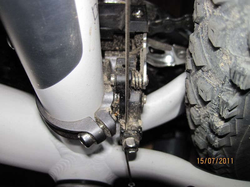

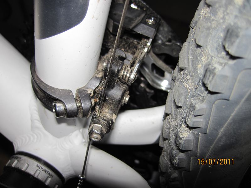

pio72 Napisano 15 Lipca 2011 Napisano 15 Lipca 2011 Witam i proszę o udzielenia porady. W jaki sposób najlepiej czyścić ten element roweru:
stefan2810 Napisano 15 Lipca 2011 Napisano 15 Lipca 2011 Ten element to nic innego jak przednia przerzutka i najlepiej ją oczyścić za pomocą wody (ewentualnie płyn do mycia naczyń) i szczoteczka do zębów (oczywiście jakaś stara, w sumie to jak kto woli).
Eper Napisano 15 Lipca 2011 Napisano 15 Lipca 2011 Nie zaszkodzi. Przeciez podczas jazdy w deszcuy chcac nie chcac 'ten element' bylby mokry, wiec nie moze byc on wrazliwy na wode.
Luigi Napisano 15 Lipca 2011 Napisano 15 Lipca 2011 Albo odkręć, wypłucz wodą błoto, potem zanurz w benzynie ekstrakcyjnej, wyjmij, poczekaj aż odparuje, znów opłucz, poczekaj aż wyschnie i nasmaruj.
