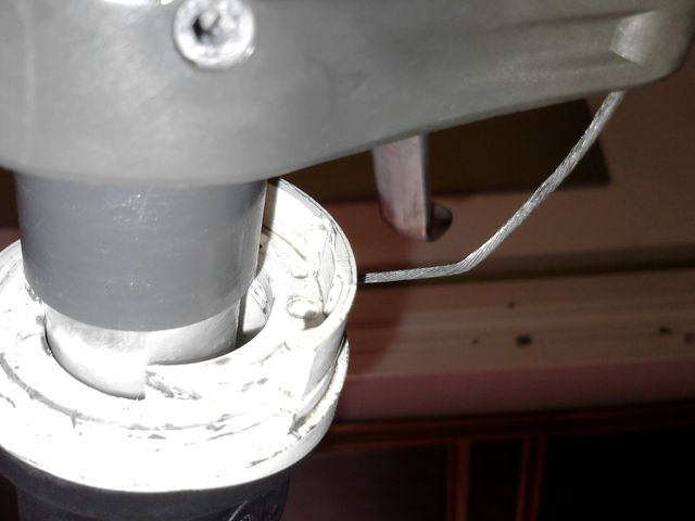

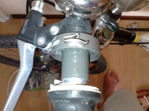

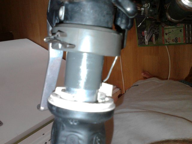

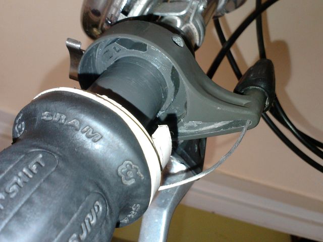

krzych31 Napisano 13 Lipca 2011 Napisano 13 Lipca 2011 Witam , otóż w moim starszym rowerze coś zaczęło się dziać ,a raczej nie działo się nic , lewa manetka od przedniego napędu po prostu nie trzymała ,wrzucając na trójkę zaraz cofała się na dwójkę ,mimo ,że łańcuch pozostawał na trzeciej największej zębatce. Postanowiłem to cudo rozebrać ,stwierdziłem ,że jakaś cholerna sprężynka nie trzyma ,bądź też wypadła ,przesunęła się. M9im oczom ukazał się kawałek metalu (to chyba robi za jakąś blokadę) nie znam się na budowie tego cuda i nie wiem jak to złożyć <facepalm> zamieszczam kilka nieciekawej jakości załączników ,na ostatnim widać to metalowe cudo ,coś ala sprężynka (blokada?:X?) błagam łopatologicznie o ile się da, manetki to grip shift mrx -30 a przynajmniej tak pisze ;P Generalnie chodzi o to ,gdzie ,wktórym miejscu te sprężynkę wbić ,bo za cholerę nie mogę a jeśli już gdziekolwiek włoże to franca albo się przekręca i cofa ,albo się blokuje.Opcja trzecia jest taka ,że wystrzeliwuje w cholerę ;P ja jestem człowiek z natury spokojny ,ale to mnie irytować zaczyna dlatego tu jestem:)
marsman Napisano 13 Lipca 2011 Napisano 13 Lipca 2011 na drugim zdjęciu widać miejsce gdzie należy włożyć te sprężynkę. w odpowiednią strone musiałbym zrobić zdjęcie jak to ma wyglądać ale to nie dziś. z włożeniem tego obrotowego elementu może być pewien kłopot. tu trzeba popróbować. jak nikt nic ciekawego nie napisze, jutro rozłożę którąś z manetek i obfotografuje
krzych31 Napisano 13 Lipca 2011 Autor Napisano 13 Lipca 2011 Chyba wiem o ,którym miejscu mówisz ,włożyłem ją tam wcześniej ,ale działało jak wcześniej ,czyli brak tego charakterystycznego pstryka i powrót do biegu nr 1 ,2 ... podejrzewam ,że szlag ją trafił już całkiem bo coś tam z tego czarnego plastyku pierdykło przy scalaniu manetki w całość no,ale jeśli nie robi Ci to problemu sfotografuj ,na przyszłość żebym wiedział... poza tym czy kupiona manetka ze sklepu jest od razu złożona i linka do niej "wczepiona" czy samemu z tym gównem trzeba się bawić. Znajomy był ostatnio w romecie wymienić manetkę zaśpiewał mu 55 zł za jedną więc wolę chyba sam kupić z allegro czy gdziekolwiek i sam spróbować założyć tylko kwestia tego ,czy coś prócz mocowania i przełożenia linki w odpowiednich miejscach będę musiał z nią robić? prócz regulacji ofc.. i ew jaką manetkę nie drogą polecacie, brak funduszy a to stary rower więc nie zamierzam Bóg wie czego ładować

marsman Napisano 14 Lipca 2011 Napisano 14 Lipca 2011 http://desmond.imageshack.us/Himg825/scaled.php?server=825&filename=pagekds.jpg&res=medium na zdjęciu widać w którą strone ma być sprężynka. na dolnym zaznaczyłem miejsce w które może lekko wejść-jest ono głębsze niż ząbki. składjąc manetke trzeba w nie trafić szczytem sprężynki. MRXów chyba się nie skręcało tylko składało na wcisk. na zdjęciu jest 9.0Sl. budowa wewnętrzna jest identyczna czyli równie prosta oho idzie burza. później coś jeszcze dopisze
