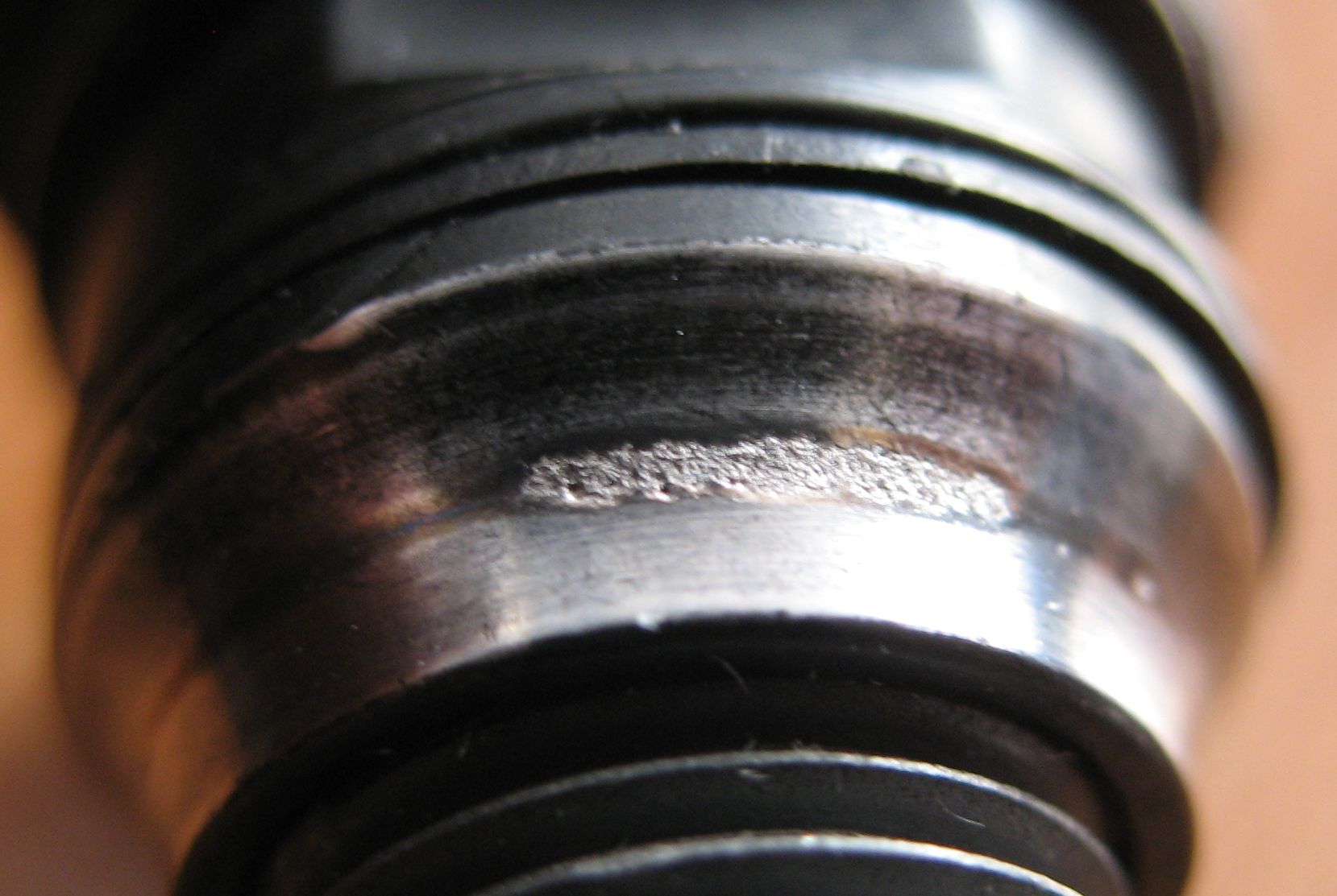

kajojj Napisano 1 Lipca 2011 Autor Napisano 1 Lipca 2011 Właśnie to rozbebeszyłem, przednie konusy są spoko. Ale jeden tylni, nie wygląda normalnie. Czyli co mam go wykręcić, pójść do sklepu pokazać konusa ewentualnie (ewentualnie wskazać do jakiej piasty jest) i Pan mi wyjmie z pod lady? Bo z tego co wiem, to są "lekkie" problemy z dostępem do tych części.

kajojj Napisano 1 Lipca 2011 Autor Napisano 1 Lipca 2011 A co jest z nim nie tak?? Jeden konus wygląda inaczej niż wszystkie, tzn. posiada tak jakby dwie grube rysy.
beskid Napisano 1 Lipca 2011 Napisano 1 Lipca 2011 A nie jest to czasem ślad po zbyt mocnej pracy lulek na bieżni??
kajojj Napisano 1 Lipca 2011 Autor Napisano 1 Lipca 2011 No na wszystkich jest ślad od kulek, tzn taki bardziej świecący (bo reszta jest czarna), ale właśnie w tym miejscu gdzie jest ten wyszlifowany kawałek w jednym konusie są rysy.
beskid Napisano 1 Lipca 2011 Napisano 1 Lipca 2011 Pamiętaj na przyszłość aby nie jeżdzić na zbyt mocno dokręconych konusach bo są z tego tylko kłopoty. Ja bym to wszystko skręcił tylko nie za mocno i bez luzów i jeżdził nadal. Jak będzie się coś działo to najlepiej kupić taką sam piastę bo nie kosztuje dużo i po prostu przełóż zarówno konusy jak i kulki, ja kiedyś przeprowadziłem podobną operację z wynikiem pozytywnym

kajojj Napisano 7 Lipca 2011 Autor Napisano 7 Lipca 2011 Może wstaw zdjęcie jak masz możliwość W załączniku zdjęcie, wcześniej nie wrzuciłem bo nie miałem możliwości zrobić fotki.
beskid Napisano 7 Lipca 2011 Napisano 7 Lipca 2011 Tak jak myślałem jest to "wrzód" na konusie. Nie jest go dużo ale jednak wiec trzeba go wymienić. Ja kiedyś na takim dosyć długo jeżdziłem ale to odkładanie nieuniknionego czyli pogorszenia oporów toczenia piasty. I jeszcze raz nigdy za mocno nie kontruj konusów bo potem są takie efekty.
kajojj Napisano 7 Lipca 2011 Autor Napisano 7 Lipca 2011 Tej piasty akurat nie ruszałem od nowości, więc chyba Ghost chyba skręcił Rozbierając przednią i tylna piastę doszedłem do wniosku że strona gdzie jest zamocowana tarcza jest bardziej zużyta od drugiej. Pewno wynika to z dużych naprężeń podczas hamowania. Ah, jeszcze jedna rzecz macie jakiś sposób na odpowiednie ustawienie konusów? Bo jak bym odkręcił dwa, to potem może być problem z pozycjonowaniem (tarcie o tarcze w hamulcu).
adas651 Napisano 7 Lipca 2011 Napisano 7 Lipca 2011 tu masz nowy konus do kupienia kulki na twoim miejscu też bym wymienił - jak już rozbierasz piaste to warto zainwestować i mieć na lata zwłaszcza ,że konusy dajesz nówki jeśli twój bębenek pracuje cicho (nie strzela) zapadki "łapią" i nie przepuszczają to lepiej go nie rozbieraj co do ustawiania konusów to jak nie chcesz na chybił trafił, to jedyne co przychodzi mi do głowy: rozkręć kontrę i konus od strony bębenka wyjmij oś od strony tarczy, nie rozkręcaj reszty zaznacz miejsce na osi gdzie kończy sie konus np. korektorem, taśmą jak będziesz nakręcał nowy konus to do tego miejsca co zaznaczyłeś chociaż możliwe ze będziesz musiał trochę poregulować zacisk hamulcowy
