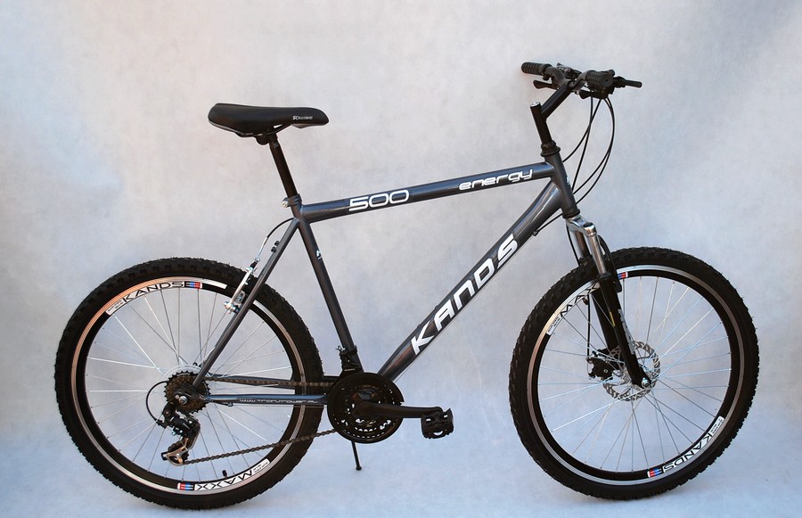

bandziorekalus Napisano 29 Czerwca 2011 Napisano 29 Czerwca 2011 Niedawno kupiłam rower MTB za 574 zł mianowicie: KANDS ENERGY - 500 Niestety nie zajrzałam przed kupnem na forum, aby dowiedzieć się czy to dobry wybór. I zaczęłam na nim jeździć i już nie mam możliwości zwrotu, więc przejdę do sedna sprawy. Jeżdżę dziennie od 20- 100 km po różnym terenie. Jestem zielona w tych wszystkich częściach, ale wyczytałam, że te co posiada mój rower nie są najlepsze dlatego chciałabym się zapytać od czego mam zacząć zmieniać/ modernizować mój rower? Oraz na jakie części. Zmieniłam już w rowerze: Siodełko na: Accent Monza - damskie bardzo wygodne Pedały: na aluminiowe De One - myślę w późniejszym czasie o zakupie pedałów SPD Sztyca: SUNTOUR NEX Chwyty: PRO XC 128mm Czy na dobre części wymieniłam? Poczytałam co najlepsze, pochodziłam po sklepach rowerowych, zasięgnęłam opinii i na tej podstawie kupiłam. Specyfikacja producenta: Rama: KANDS stalowa rozmiar 19" Widelec: MODE amortyzowany Hamulec przedni: ALHONGA tarczowy FREE TOOL Hamulec tylny: ALHONGA V-brake aluminiowy Wolnobieg: SHIMANO 7 rzędowy Przerzutka tył: SHIMANO RD-TX 35 Przerzutka przód: SHIMANO FD-TZ30 Manetki: SHIMANO ST-EF 51 Klamki hamulca: SHIMANO aluminiowe Obręcze: KANDS MAXX wzmacniane dwu komorowe aluminiowe Piasty: JOY TECH aluminiowe Siodło: SELLE COMFORT Opony: CST 26 x 1.95 bieżnik szosowo-terenowy Mostek: ZOOM stalowy Kierownica: ZOOM profilowana stalowa Wspornik siodła ZOOM stalowy Korby: THUN stalowe oblewane tworzywem Suport: THUN na łożyskach maszynowych Liczba biegów: 21 Wyposażenie dodatkowe: Podpórka Czekam na odpowiedź i przepraszam jeśli dodałam temat w złym dziale, ale jestem tu nowa i liczę na Waszą pomoc.
KenjiX1G Napisano 29 Czerwca 2011 Napisano 29 Czerwca 2011 Witamy na forum Więc tak, nie jestem pewien czy zgodzą się ze mną inni forumowicze, ale pierwszorzędnie skłaniam bym się ku wymianie hamulców - jeździsz sporo, więc i musisz mieć zapewnione bezpieczeństwo. Nie mam pewności, czy z przodu w Twoim rowerze można zamontować V-brake, jeśli tak, to tak zrobić proponuje. Chyba, że masz od razu budżet na hydrauliczne tarcze, więc wtedy tył nowe V-ki, przód tarcze. Zakładając, że już będziesz bezpieczna, jeździć, jeździć, jeździć i odkładać pieniądze na wymianę napędu na jakiś w pełni firmowy, bo nowego nie ma co wymieniać. Jeżeli wjeżdżasz w teren, to zapewne przyda się lepsza amortyzacja, więc w czasie gdy będziesz dojeżdżać napęd, można zmienić przedni widelec. Jaki? tu już zależnie od terenu, ale sugerował bym Suntour XCM.

Fenthin Napisano 29 Czerwca 2011 Napisano 29 Czerwca 2011 Zacznijmy od tego, że to nie jest dobra baza pod rozbudowę. Hamulce za 400zł do roweru za 600zł? Bezsens. Zakup XCM przy planach tarczy? Kolejny bezsens. Proponuję nic już nie zmieniać, zamiast tego zbierać pieniądze na coś przyszłościowego. Chyba że te SPD - przełożyć je do innego roweru zawsze można.

Piksel Napisano 29 Czerwca 2011 Napisano 29 Czerwca 2011 To, że nadal będziesz jeździć na rowerze z tą "genialną" ramą.

Fenthin Napisano 29 Czerwca 2011 Napisano 29 Czerwca 2011 Tak, wymieni hamulce, wymieni ramę, wymieni koła, wymieni napęd, wymieni rurki... krótko mówiąc wymieni rower. Problem nie leży w ulepszaniu, tylko w tym, że z ekonomicznego punktu widzenia jest to całkowicie nieopłacalne. Popatrz - będziesz chciała zmienić przykładowo koła. Kolejnych pod wolnobieg nie warto. A skoro nie chcemy wolnobiegu, trzeba kupić kasetę i łańcuch. Załóżmy że korba będzie w dobrym stanie, więc ją zostawiamy. Ale pewnie chciałabyś używać całej rozpiętości kasety - do wymiany lecą manetki (a przynajmniej prawa). Skoro już manetki idą do wymiany, czemu nie założyć od razu lepszej przerzutki? Efekt śnieżnej kuli. Niestety tak to już jest gdy kupuje się tani rower, a potem stara się wymienić osprzęt na jak nalepszy. Inna bajka - hamulce. Masz klamkomanetki. Chcąc wymienić hamulce na hydrauliczne musisz wymienić też manetki. I takich przykładów można dalej szukać. Ja nadal radzę - jeździj na tym rowerze i zbieraj na porządny sprzęt. A z powyższych.Nowe rowery w tej cenie mają niewiele lepszy osprzęt od tego Kandsa, jedynie ramy w porównaniu do Twojej są na plus. Składak na ramie Accenta i ten Schwinn mają niezły osprzęt, Cube nieopłacalny. Pytanie tylko jak ze stanem technicznym, szczególnie w przypadku Schwinna. Powiedz jeszcze od razu ile masz wzrostu, bo to spore jak na kobietę ramy.
beskid Napisano 29 Czerwca 2011 Napisano 29 Czerwca 2011 Do tego to nie warto dokładać nawet złotówki i to jest pierwsza sprawa. Druga to taka, że jest to starej konstrukcji rama więc wkładanie tam w przyszłości np. piasty na szybkozamykacz będzie ryzykowne więc kwestię lepszego osprzętu trzeba sobie darować. A w temacie hydraulików to kto mi wytłumaczy w jaki sposób zamontować je na tylnym widelcu?
Fenthin Napisano 29 Czerwca 2011 Napisano 29 Czerwca 2011 Twoje pytanie to właśnie to o czym mówię. Żeby zmienić tu jedną część, trzeba często zmienić coś innego. W tym przypadku... RAMĘ. I to wystarczy za komentarz.
