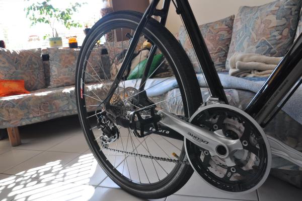

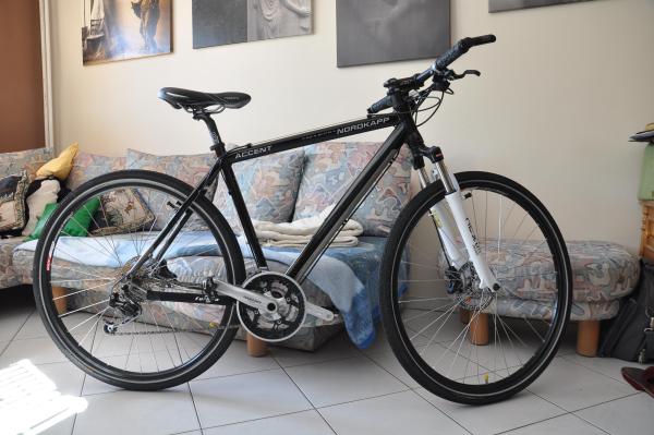

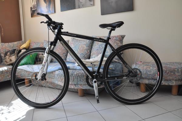

Specka roweru:
  • Obręcze: ALEX ACE-18, obręcz 28 cali, ilość szprych 32, kolor czarny
  • Tylna piasta: Shimano Deore - FHM595
  • Przednia piasta: Shimano Deore HB-M595
  • Opony: Continetal CONTACT Reflex

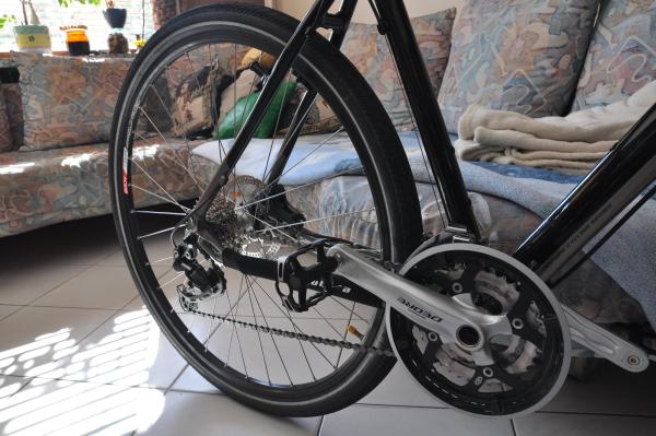

  • Mechanizm korbowy: Shimano FCM 591
  • Kaseta: Shimano Deore LX CS-HG80, 9 rzędowa
  • Łańcuch: Shimano LX/Deore CN-HG73 - 9-rzędowy
  • Przerzutka tylna: Shimano-RD M592 czarna SGS DEORE Shadow 2010
  • Manetki: Shimano SLX SLM660
  • Hamulce: Shimano Deore BR-M595
  • Tarcze: Shimano SM-RT53 160mm Center Lock
  • Wspornik siodła: jakiś PRO
  • Siodło: Respiro Relaxed 5132HET męskie
  • Obejma na siodło: PR900132

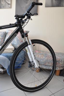

  • Amortyzator: SF10-NCX-DLO-L (biały)
  • Kierownica: PR320262
  • Rogi
  • Chwyty: Mutli Function PRO - PR372025
Musze podregulować przerzutki bo jeszcze coś tam słyszalne jest chrobotanie i dziwnie przeskakują.
Nie skrócone są linki hamulcowe ponieważ fabrycznie są zamknięte zalane i odpowietrzone więc to trochę zabawy. Zwinięte są i przyczepione spinkami do kierownicy.
Linki od przerzutek jak już pisałem coś tam obcierają muszę sprawdzić czy to kwestia długości czy tak po prostu maja. Na razie taśma daje radę.
Amorek jest niskobudżetowy: kwestia kasy. Mozę za rok coś lepszego założę.
Tylna oponka się nie ułożyła i lekko koło bije jak zakręcę - na drodze tego nie czuć, tylko jak się w ręku w powietrzu trzyma rower.
