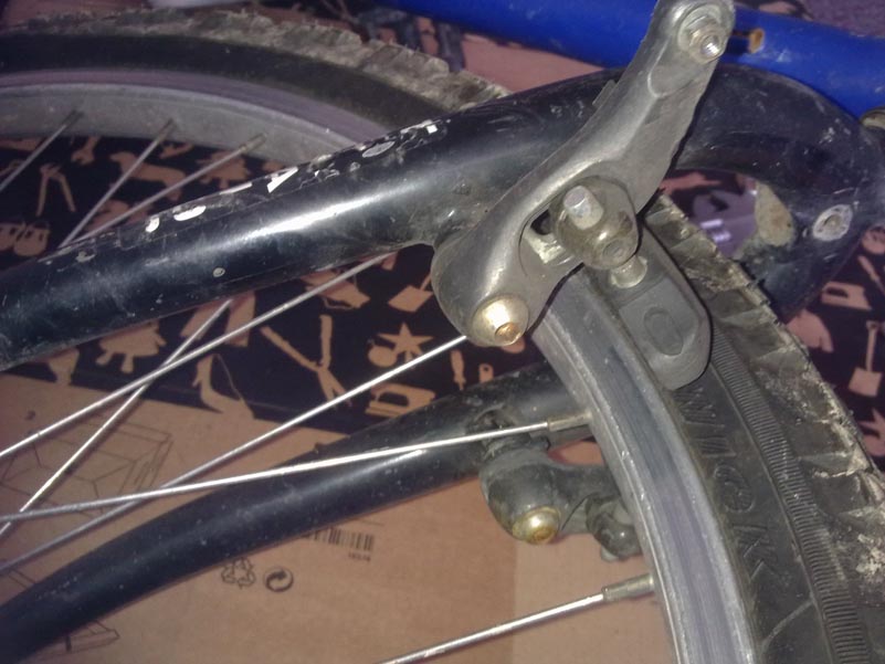

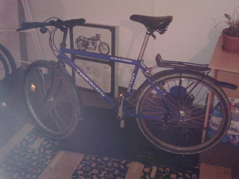

siimon Napisano 28 Czerwca 2011 Napisano 28 Czerwca 2011 Witam, W związku z tym że mój Kellys bez mojej wiedzy zmienił właściciela musiałem przeprosić się ze starym rowerem. Góral ostanie lata spędził stojąc pod wiata. Jest to jakiś TOKAIDO na sztywnej metalowej ramie. Ale do rzeczy. Postanowiłem zrobić mu szybki remont. Na pewno chcę wymienić: klamki, manetki, linki, pancerze, chwyty, siodełko.. Coś pominąłem? Nie wiem co zrobić hamulcami i widelcem. Czy można do tego roweru założyć V-brakei? Zastanawiam się czy opłaca się zakładać jakiś tani amortyzator oraz czy w ogóle jest to możliwe? proszę o rady dzięki szymon
marky5 Napisano 28 Czerwca 2011 Napisano 28 Czerwca 2011 Można bez problemu wymienić te hamulce na V-brake'i.Co do amora do przodu to można by coś wstawić,ale raczej taki o niewielkim skoku max,80mm aby znacząco nie zmienić geometri roweru.Aby coś dobrać najpierw należało by zmierzyć średnicę rury sterowej tego widelca i szukać takiego amora z gwintem do tych sterów. Kiedyś przerabiałem niemalże identyczny rower,to pozmieniałem mu wszystko i było ok.Ja miałem główkę ramy do widelca z rura 1 1/8 cala więc zmieniłem sobie widelec na amora ze sterami A-Head.Trudno ze zdjęcia ocenić jaka jest główka ramy w tym twoim rowerze,ale może być na stery 1 cal,musisz to zmierzyć.

siimon Napisano 7 Lipca 2011 Autor Napisano 7 Lipca 2011 Remont trochę się przeciąga... Ale jutro już będą wszystkie nowe graty u mnie A tu taki mały spy shot:D był plan żeby malować całego ale piaskowanie i malowanie proszkowe 200zł ;/ wiec poszedł w ruch papier ścierny i trochę farby
