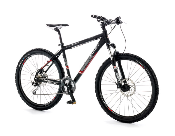

Gość Filip Napisano 26 Czerwca 2011 Napisano 26 Czerwca 2011 Witam, posiadam rower Focus fat boy (2009), dostałem go od wujka, wcześniej był długo nie używany. Niestety mam problem z amortyzatorami, w ogóle się nie "poruszają", mimo odblokowania są sztywne, w czym może tkwić problem? Dorzucam zdjęcie roweru: http://www.bikeshops.de/bikes/600/27849.jpg
Czajnik Napisano 27 Czerwca 2011 Napisano 27 Czerwca 2011 jak był długo nie używany to pewnie się zapiekły, musisz przeprowadzić serwis, sam lub oddać do jakiegoś magika. Dart 2 ma banalną budowę. W amorze trzeba wymienić olej i wszystko przesmarować. TU masz jak to zrobić tylko po angielsku, ale poszukaj na forum ktoś opisał ogólnie jak to zrobić w Dart 2
