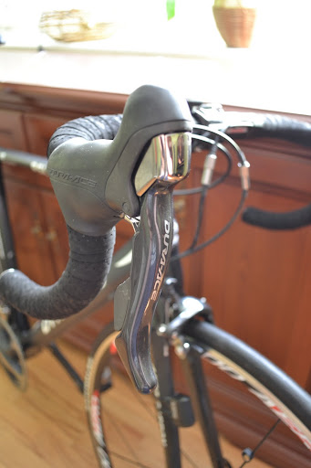

Gość Napisano 22 Czerwca 2011 Napisano 22 Czerwca 2011 Jak się nazywa ta guma nałożona na "dźwignię" hamulca. Jak można ją wymienić? Zdjęcie:
Logith Napisano 22 Czerwca 2011 Napisano 22 Czerwca 2011 Cześć, "Gumy na klamki shimano" Na allegro jest jedna aukcja z nimi. Pozdrawiam,
CrimsonGhost Napisano 22 Czerwca 2011 Napisano 22 Czerwca 2011 Albo 'brake lever hoods' jak szukasz w sieci.
Corratec Napisano 28 Czerwca 2011 Napisano 28 Czerwca 2011 Co do wymiany to zdejmujesz owijkę, odkręcasz klamkę i wtedy ściągasz gumę.
