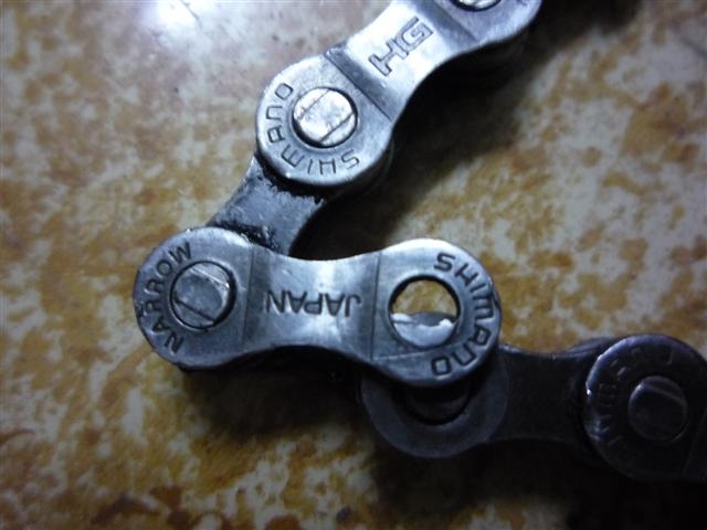

heniekkrol Napisano 21 Czerwca 2011 Napisano 21 Czerwca 2011 Ostatnio na przestrzeni kilkudziesięciu km. dwukrotnie w podobny sposób blaszki wyskakiwały z pina ( ukruszona część pina została w blaszce - jak na zdj. ) Czy jest to efekt zużycia samego łańcucha, czy coś z kasetą/korbą nie tego ? łańcuch hg50; przebieg ok. 3000 pod raczej dużym obciążeniem. nie zmieniam pod b.dużym obciążeniem, ale często używam np. 22/13
heniekkrol Napisano 21 Czerwca 2011 Autor Napisano 21 Czerwca 2011 Nie, na dwóch różnych ogniwach. W obu przypadkach zewnętrzna blaszka wyskakiwała. http://img272.imagevenue.com/img.php?image=868978420_P1020339Small_122_398lo.JPG
beskid Napisano 21 Czerwca 2011 Napisano 21 Czerwca 2011 Dziwna sprawa ale może to być po prostu jakaś wada. Spróbuj go skrócić jeszcze raz o to uszkodzone ogniwo i jak strzeli jeszcze raz to po prostu wywal go i załóż nowy bo z tego nic już nie będzie.
