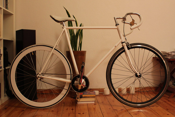

burozaur Napisano 20 Czerwca 2011 Napisano 20 Czerwca 2011 Witam, na początek naświetlę tło sytuacji: na ostrym jeżdzę z przednim hamulcem od około miesiąca - do pracy i na wieczorne wyprawy. Rower stara szosa na kołach 28, rama 56, przełożenie najpierw 2,875, teraz 2,55. Ułomkiem nie jestem bo 185 cm wzrostu i prawie 90 kg masy robi swoje;) Przedtem od 10-ciu lat jeździłem wyłącznie rowerami singlespeed z hamulcem torpedo, w sezonie codziennie po około 20 km, ale raczej rekreacyjnie, choć zdarzały się i wycieczki po 50-60 km. Na ostrym czuję się bezpiecznie tylko przy żałośnie małych prędkościach, a skidowanie na stojąco i z „leżeniem na kierownicy” wychodzi mi tylko na nawierzchniach mokrych, względnie na piaszczystych ścieżkach. Mam za sobą jedna poważną glebę w wyniku nie wyrobienia z kadencją z górki;) W związku z tym pytanie do doświadczonych ostrokołowców: czy koła 28 to nie za dużo na ostre albo mam złe przełożenie? Czy też po prostu jeszcze dużo nauki przede mną, względnie nie mam jeszcze kondycji odpowiedniej do tego przełożenia i wielkości kół? Prosze w miarę możliwości nie szydzić z początkującego - z zasady forum jest po to, by służyć pomocą, a nie trenować na innych swoje poczucie humoru;)

bozar Napisano 20 Czerwca 2011 Napisano 20 Czerwca 2011 no i sam sobie odpowiedziałeś dlaczego nie czujesz się bezpiecznie. Załóż noski i zobaczysz różnicę. Peace. PS - wrzuć zdjęcie swojego bajka

burozaur Napisano 20 Czerwca 2011 Autor Napisano 20 Czerwca 2011 PS - wrzuć zdjęcie swojego bajka Załączam fotkę, bozar, bonton thx za porady - myślałem, że się jakoś da bez przyszpilania się do roweru:)

brkzzz Napisano 20 Czerwca 2011 Napisano 20 Czerwca 2011 Jakoś z góry założyłem, że masz jakieś mocowania. W ostrym są po prostu niezbędne. Na początek polecam zrobić sobie jedną nogę jako awaryjną, tj. jeden ze strapów/spd luźniej, żeby można było się szybciej uwolnić w sytuacji krytycznej i uchronić się przed ew. wywrotką. Co do geometrii, imho masz za wygodną pozycję. Mostek za wysoko, ciężko jest się wychylić na tyle aby skutecznie odciążyć tylne koło. Spróbuj pozycji tzw. "nic nie wyszło ponad uszami" na początku ciężko się przyzwyczaić, ale potem jeździ się efektywniej.

burozaur Napisano 21 Czerwca 2011 Autor Napisano 21 Czerwca 2011 Bonton – true z tym martwym punktem, źle się wyraziłem, chodziło mi o to że mając spd, koszyki albo strapy napędzam i hamuję rower także ciągnąc korby. brkzzz siodło podniesione wg wzoru „nic nie wyszło ponad uszami”
brkzzz Napisano 21 Czerwca 2011 Napisano 21 Czerwca 2011 BTW: niezłe części jak na pierwsze ostre, skąd była pewność że się spodoba?
burozaur Napisano 21 Czerwca 2011 Autor Napisano 21 Czerwca 2011 BTW: niezłe części jak na pierwsze ostre, skąd była pewność że się spodoba? Lata rowerowania się bez przerzutek mi tą pewność zafundowały i się jeszcze dodatkowo potwierdza za każdym razem jak jeżdżę, części rzecz nabyta - można sprzedać
