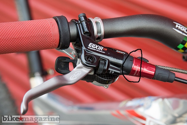

traktor90 Napisano 28 Czerwca 2011 Autor Napisano 28 Czerwca 2011 Dzisiaj przyszedł do mnie zestaw do odpowietrzania. Odpowietrzyłem i zauważyłem zanim nacisnąłem pierwszy raz klamkę, że jest bardzo dużo miejsca między tarczą a klockiem. Gdy nacisnąłem klamkę, tłoczki już tak dobrze się nie cofnęły. Czy powinienem teraz wymieniać uszczelki? Dodam, że zauważyłem że wycieka płyn z klamki, w miejscu zaznaczonym na rysunku. I jeszcze jedno pytanie: jak wyjąć oba tłoczki? Mogę wyjąć tylko jeden, drugiego mi się nie udaje.
traktor90 Napisano 30 Czerwca 2011 Autor Napisano 30 Czerwca 2011 Chyba jedna uszczelka jest uszkodzona, bo jest postrzępiona. Będę kupował zestaw naprawczy Avida
