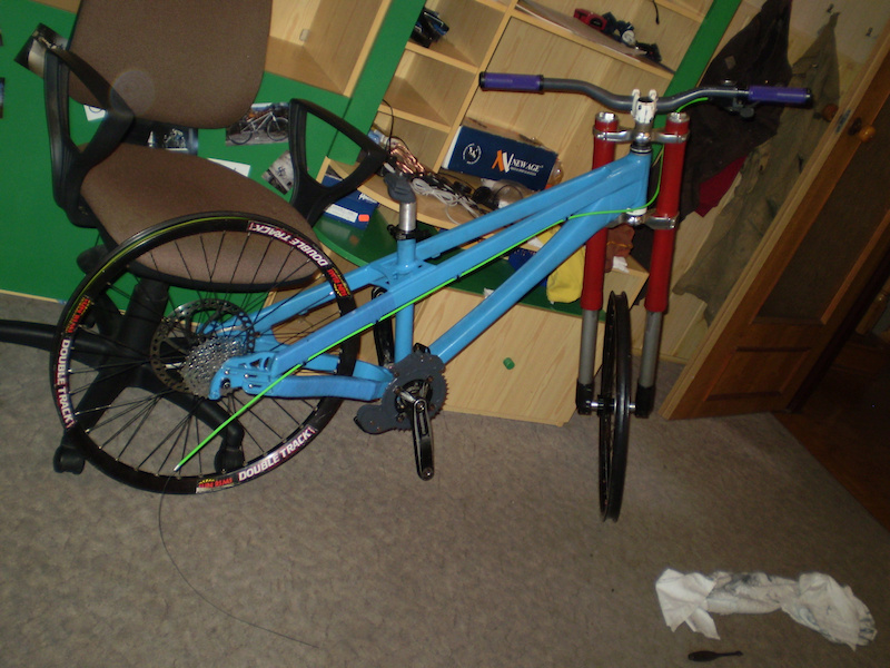

AndrezJ Napisano 15 Czerwca 2011 Autor Napisano 15 Czerwca 2011 Sprzedawca tego za 600, napisał mi ,że jest w stanie ją sprzedać za 450zł bo pilnie potrzebuje kasy. Jest jeszcze jedna rama DC COCKER: Zdjęcia: http://lp1.pinkbike.org/p4pb6512177/p4pb6512177.jpgg http://lp1.pinkbike.org/p4pb6322753/p4pb6322753.jp Jest on bez lakieru, cała rama jest koloru blaszanego, bo jest zeszlifowana farba. Czyli ta rama do malowania.Koszt 400zł. A jakie obręcze inne kupić za taką cenę.Nie zależy mi aż tak na wadze, tylko na szerokości.
Bombell Napisano 16 Czerwca 2011 Napisano 16 Czerwca 2011 Ale co ci ta szerokość da? Szerokość to nie synonim wytrzymałości. Dobrze zapleciony Fortress czy MTX31/33 też długo pociągnie. Ten Cocker niby spoko ale malowany w tragiczny sposób. Więc może i lepiej, że jest w rawie.
