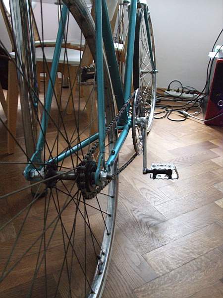

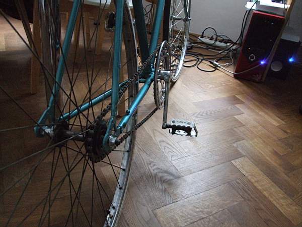

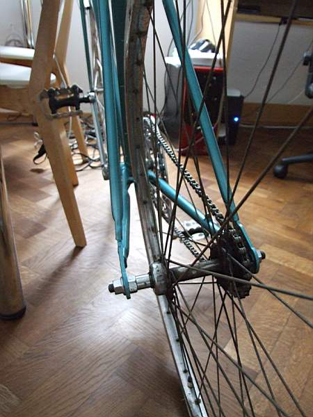

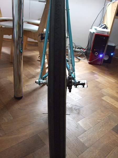

seska Napisano 8 Czerwca 2011 Napisano 8 Czerwca 2011 Witam, zbudowałam sobie własnego singla ze starego rekorda. Wszystko jest ładnie przesmarowane - suport zakonserwowany, nowy wolnobieg jednorzędowy na tylnej piaście nakręcony. Niestety przy jeździe próbnej okazało się że coś w nim stuka przy pedałowaniu. Może jakieś sugestie ? Może coś źle złożyłam ? Załączam zdjęcia Pozdrawiam i z góry dziękuję za sugestie:) Aga źle załączyłam pliki przepraszam już się poprawiam

seska Napisano 9 Czerwca 2011 Autor Napisano 9 Czerwca 2011 Jak tylko będę w domu to postaram się nagrać te dźwięki Sprawa jest o tyle dziwna że mam złożone 2 takie rowery i w obu stuka. suporty są różne, natomiast wolnobieg z tego samego sklepu, dokładnie ten sam model. Dlatego obstawiam wolnobieg I wydaje mi się że stuka kilka razy na 1 obrót korby Czyli że takie ułożenie tylnego koła jest ok ?
