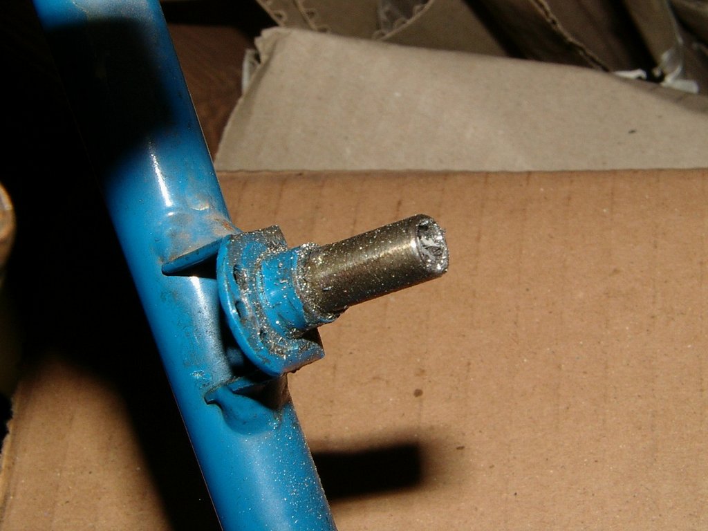

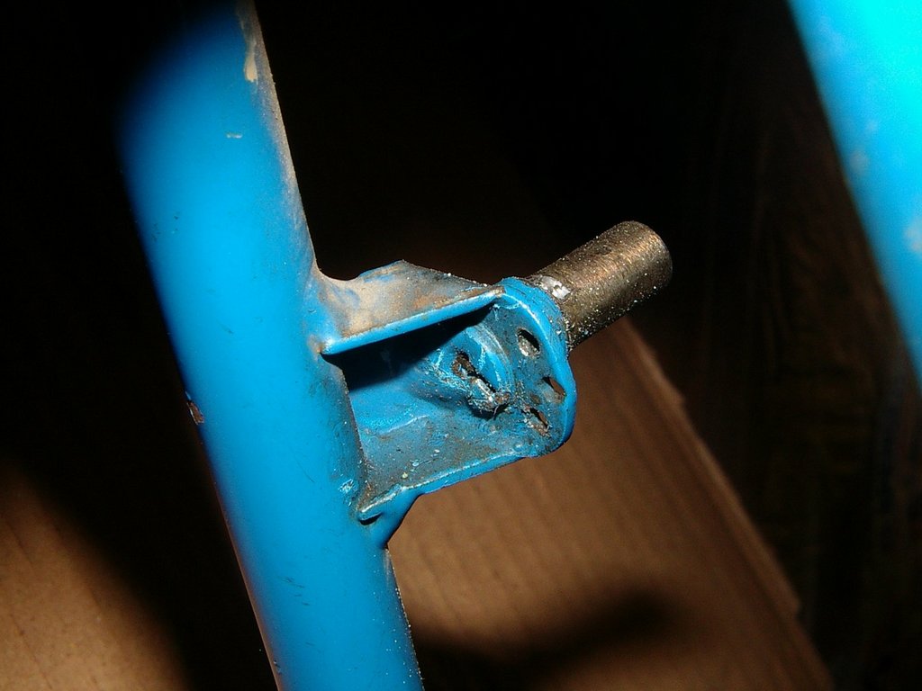

beelee Napisano 27 Maja 2011 Napisano 27 Maja 2011 witam podczas wymiany hamulców (dokręcania jednej ze śrub która je trzyma), zerwała mi się główka śruby (imbus). zerwała się tak, że jest na równo z czopem. czy jest możliwość wymiany czopa trzymającego hamulec, a jeśli tak, to jak to zrobić? dzięki za wszystkie odp.
Kysu Napisano 27 Maja 2011 Napisano 27 Maja 2011 Śrubę dostaniesz nową na pewno, tylko musisz się pozbyć urwanego rdzenia śruby który został w piwocie. Ostatecznie gdy nie będzie się dało taki piwot też kupisz i przekręcisz na nowy.
Michal93 Napisano 27 Maja 2011 Napisano 27 Maja 2011 Zależy jaka rama... A ramię hamulca dasz radę zdjąć?
marky5 Napisano 27 Maja 2011 Napisano 27 Maja 2011 Czop czyli tak zwany piwot można wymienić o ile jest przykręcany,a nie przyspawany!
beelee Napisano 27 Maja 2011 Autor Napisano 27 Maja 2011 Zależy jaka rama... A ramię hamulca dasz radę zdjąć? dam radę Czop czyli tak zwany piwot można wymienić o ile jest przykręcany,a nie przyspawany! czop, piwot - jak zwał tak zwał jak to poznać zrobię fotki i później wrzucę, może wtedy będzie się dało łatwiej ocenić
Michal93 Napisano 27 Maja 2011 Napisano 27 Maja 2011 Na dole przy piwocie powinieneś mieć miejsce na klucz 10 albo 12 zaraz nad tym o co zaczepiasz sprężyne hamulca.
beelee Napisano 28 Maja 2011 Autor Napisano 28 Maja 2011 Na dole przy piwocie powinieneś mieć miejsce na klucz 10 albo 12 zaraz nad tym o co zaczepiasz sprężyne hamulca. nie posiadam
Lumperator Napisano 28 Maja 2011 Napisano 28 Maja 2011 To pięknie. Chociaż może jest on mimo to wkręcany. Pytanie tylko jak to odkręcić. Zapytaj mechanika w serwisie rowerowym.
Artwro Napisano 28 Maja 2011 Napisano 28 Maja 2011 Widać wyraźnie że tu nic nie odkręcisz,są patenty na wykręcanie zerwanych śrub,tutaj nic nie rozwiercisz i nie wkręcisz nowego,jakikolwiek warsztat mechaniki precyzyjnej powinien za dwa piwka to wykręcić.
Hetman Napisano 29 Maja 2011 Napisano 29 Maja 2011 Za piwka to teraz nikt nic nie robi... Trzeba to ostrożnie nawiercić i spróbować wykrętakiem, Albo przejechać po całości i gwintownikiem. Co to za rama jest? Wygląda na jakiś zabytek.
beelee Napisano 30 Maja 2011 Autor Napisano 30 Maja 2011 Za piwka to teraz nikt nic nie robi... Trzeba to ostrożnie nawiercić i spróbować wykrętakiem, Albo przejechać po całości i gwintownikiem. Co to za rama jest? Wygląda na jakiś zabytek. zabytek, zabytek jakiś stary ROMET Atlas już naprawione. nawierciłem urwana śrubę, tak że mogłem użyć śrubokręta do wykręcenia i... udało się
