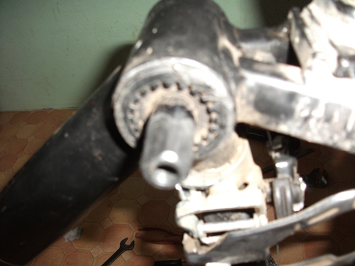

xZNANYx Napisano 22 Maja 2011 Napisano 22 Maja 2011 Witam. Niedawno z suportu zaczęły wydobywać się dziwne dźwięki, korba zeszła calkiem łatwo 30 min bicia gumowym młotkiem . Przejdźmy teraz do sedna sprawy Otóż nie mam pojęcia jak wziąć się do rozkręcenia tego badziewnego suportu Na dole załączę zdjęcia. Proszę bardzo o pomoc ... jak to odkręcić... już siły nie mam

Hetman Napisano 22 Maja 2011 Napisano 22 Maja 2011 ZDjęcie meganiewyraźne, gratulacje... Suport mimo wszystko wygląda na jednoczęściowy. Musisz mieć specjalny klucz. Radzącym użyć śrubokręta i młotka życzę powodzenia we własnych remontach. A na przyszłość nie podchodź do korby z młotkiem tylko ze ściągaczem. Oś wytrzyma, prędzej uszkodzisz korbę.
xZNANYx Napisano 23 Maja 2011 Autor Napisano 23 Maja 2011 suport wygląda tak jak an tej aukcji http://allegro.pl/suport-fsa-rpm-68-113mm-kwadrat-maszyny-ctbike-i1611194956.html od jednej strony ma gładką obwódkę a po 2 wychodzi ok 1mm gwintu przykład 2 http://allegro.pl/suport-68-x-110-kwadrat-lozysk-maszynowe-i1605942821.html
Hetman Napisano 23 Maja 2011 Napisano 23 Maja 2011 Oki, tak jak pisałem wyżej. Jak nie ma luzów a tylko hałasuje i chcesz się pobawić to możesz po wykręceniu wywiercić w środku mufy otwór, przepłukać naftą a potem przecisnąć smar. Tylko czy warto, jak to kosztuje 20zł?

xZNANYx Napisano 23 Maja 2011 Autor Napisano 23 Maja 2011 Witam ponownie udałem się do kolegi po klucz, zadowolony próbuje to odkręcić i nie wiem jakim cudem ale to jakoś zapieczone było ile siły miałem tyle ciągłem... ząbki z plastiku się wyrobiły i już nic nie dało rady zrobić ;/. Po paru minutach myślenia chwyciłem młoteczek i małe dłutko. Po 3 godzinach grzebania idealnie pozbyłem się tego syfu gwint od ramy cały( żeby zaraz nie było) Chciałbym się was zapytać jaki suport teraz kupić. Bardzo proszę o jakieś linki ponieważ nie mam pojęcia jaki kupić żeby znowu po pół roku się rozsypał. Wymiary: 78mm od główki do główki dlugość ośki to 113mm wysokie na ok 50mm ahh sorki złe wymiary podałem: 68mm długość ramy długość ośki 113mm
