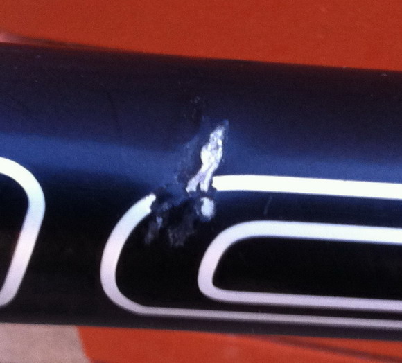

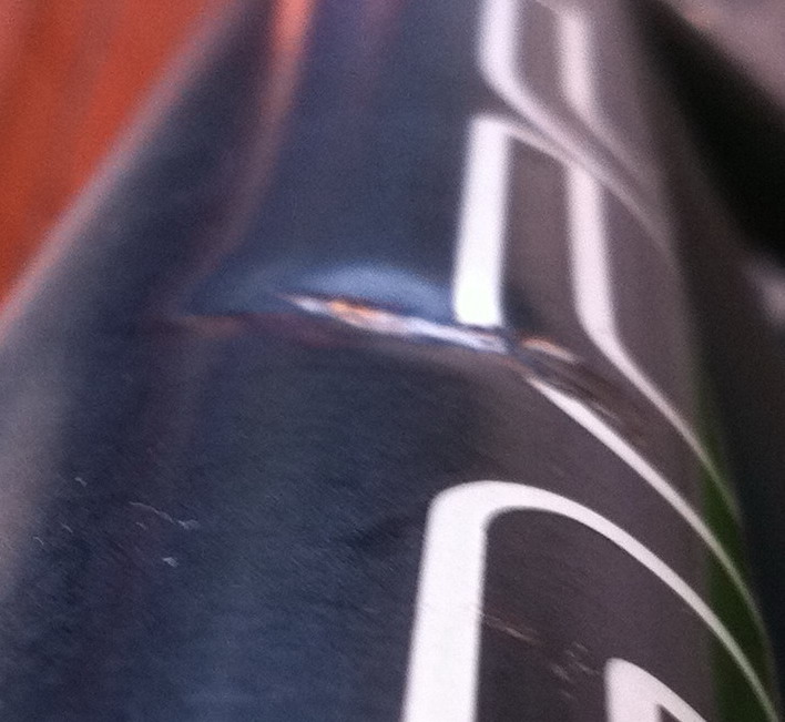

voytec99 Napisano 22 Maja 2011 Napisano 22 Maja 2011 Witam mam małe albo duże wgniecenie na poprzecznej górnej rurze, po lewej jej stronie, mniej wiecęj po środku, nie na żadnej dziury, widoczne na zdjęciach. Powstałe po parokrotnym uderzeniu od końca kierownicy po wywrotce podczas jazdy. Jest to rama Cube Ltd CC, a wiec niecieniowana jak inne modele LTD. Podczas jazdy nie ma żadnych oznak, że cos jest nie tak, rama jest sztywna jak była. No i pytanie, czy jest się czym przejmować? ile jeszcze pojezdzi ta rama? Jak to zakonserwować?Czy da się to jakoś wyprostować? Z góry dziękuje za wszelkie rady. pzdr
Loki997 Napisano 22 Maja 2011 Napisano 22 Maja 2011 Jeździć dalej i nic z tym nie robić jedynie czasem zerknąć czy nie pęka w tamtym miejscu co raczej nie powinno mieć miejsca.
Hetman Napisano 22 Maja 2011 Napisano 22 Maja 2011 Uuu, konkret :/ , zniszczyłeś ramę. Jeździć z tym tak jak jest i pilnować. Pocieszające, że w tym miejscu raczej zacznie się odkształcać plastycznie niż pękać.
Schwefel Napisano 22 Maja 2011 Napisano 22 Maja 2011 Jak zacznie pękać to możesz być pewny, że szybko i boleśnie. Aluminium jest niestety wrażliwe na takie uszkodzenia.
