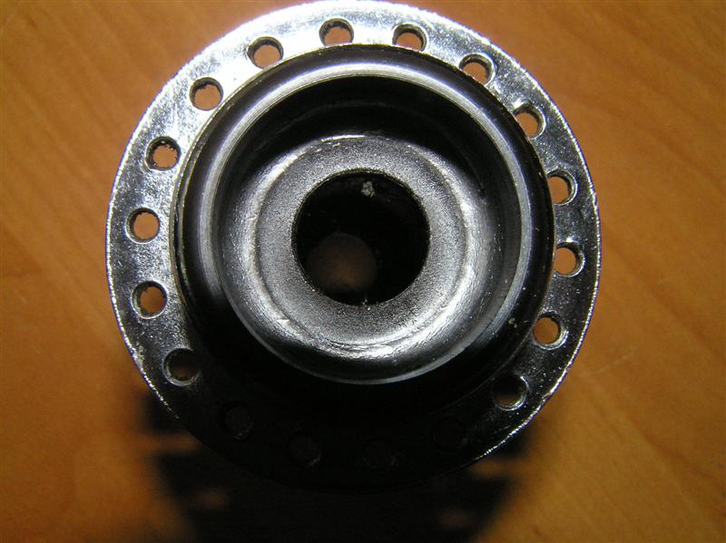

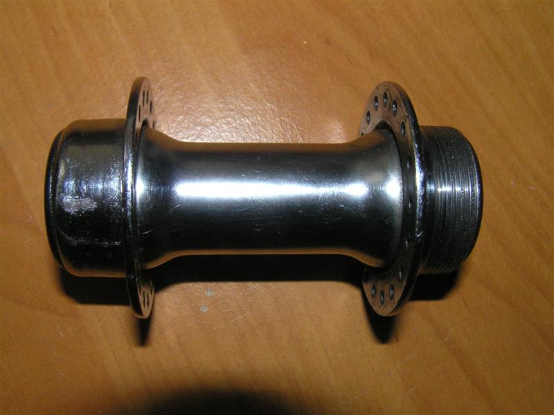

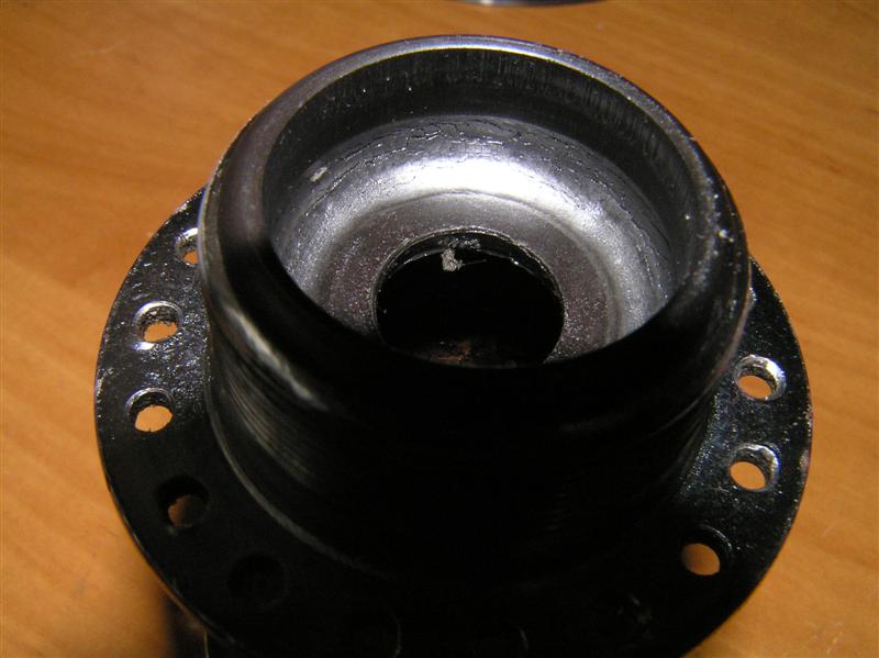

jurekko Napisano 21 Maja 2011 Autor Napisano 21 Maja 2011 Zgodnie z umową wrzucam zdjęcie piasty testowej. Średnica wewnętrzna miski to 25,7 do 25,8 mm Średnica zewnętrzna to ok. 31,6 Wrzucam zdjęcia - jak mi się uda :-) W międzyczasie przyszedł mi do głowy taki pomysł - nie wybijać misek tylko w nie wprasować łożyska - ma to sens ? Pozdrawiam jurekk
Hetman Napisano 21 Maja 2011 Napisano 21 Maja 2011 W miski? Nie ma totalnie, z wielu powodów. Nie masz jakiejś aluminiowej piasty? To i tak będzie ciężkie... Choć bardziej mi chodzi o korpus jednoczęściowy, ten jest z kilku elementów i przerabianie go to nienajlepszy pomysł.
jurekko Napisano 21 Maja 2011 Autor Napisano 21 Maja 2011 Mam - zaraz wrzucę inną Średnica zewn.miski/śr. wewn piasty - 29,2mm Niestety nie da się załączyć zostało mi z limitu 17,3 kB...:-( Chyba, że jutro z rana Pzdr. J.
Hetman Napisano 21 Maja 2011 Napisano 21 Maja 2011 Wrzucaj jako linki do zewnętrznego serwera. PS: zaznaczaj wymiary na zdjęciach (np paint?), nie będzie niedomówień co gdzie jest.

jurekko Napisano 21 Maja 2011 Autor Napisano 21 Maja 2011 Wstawiłem, http://imageshack.us/content_round.php?page=done&l=img405/8477/p5210281zwymmedium.jpg&via=mupload&newlp=1 da się odczytać ? Pzdr. J. http://imageshack.us/photo/my-images/405/p5210281zwymmedium.jpg/ Drugi link powinien być OK
Hetman Napisano 21 Maja 2011 Napisano 21 Maja 2011 OKi. Czyli faktycznie lepiej będzie roztoczyć piastę po wyjęciu misek, na fi30. Podstawowym łożyskiem jakie by pasowało to 6200 2RS ale trochę się jednak boję o ośkę. Fajnie byłoby znaleźć 16101 2RS, tylko są droższe i mało popularne. Mniejsza nośność może się paradoksalnie przełożyć na większą trwałość ze względu na ugięcie osi. Jeszcze pogrzebię w śmieciach z suwmiarką i przedstawię wnioski.
jurekko Napisano 21 Maja 2011 Autor Napisano 21 Maja 2011 Super. Będę czekał. Pozostaje pytanie jak wyjąć miski? Wybić ? Ale czym, żeby tego nie zgwałcić ? :-)
Hetman Napisano 22 Maja 2011 Napisano 22 Maja 2011 Dobra, przemyślałem temat. Łożyska 6200, bo mnie potem będziesz przeklinał za nietypowe a tak w każdym sklepie jak wejdziesz to Ci dadzą z półki. Posprawdzałem wszystko i nie ma standardowo ośki większej niż fi10 nigdzie - to kolejny powód, nie będziemy potem kombinować z widełkami. Na sztywności nie stracimy, mam pomysł jak to obejść. Żeby było standardowo to pod osadzenie łożysk M10x1. Tylko ciężka się małpa zrobi... Jeśli chodzi o samo wykonanie to weź piastę pod pachę i się przeleć po tokarzach, kto i za ile by chciał ją roztoczyć. Problemem jest uchwycenie jej, prawdopodobnie będą chcieli jakąś tuleję montażową dorabiać i koszty będą... W międzyczasie wybij te miski. Nie masz się co nimi przejmować, i tak idą na złom - tylko nie uszkodź piasty, podpieraj równo całym obwodem, nie za kołnierz itp. Weź jakiś długi gwóźdź albo srubokręt i wypukuj z przeciwnej strony po kawałku skosem (może niech Ci ją ktoś przytrzyma). Jak się zrówna z krawędzią to dopiero za kołnierz można spróbować podeprzeć ale też cały. Alu jest miękkie, uważaj. Daj potem znać czy w środku jest jedna średnica przez całość czy jest jakieś stopniowanie. PS: podaj wewnętrzną średnicę klucza do wolnobiegów, będzie wiadomo ile mamy luzu.
