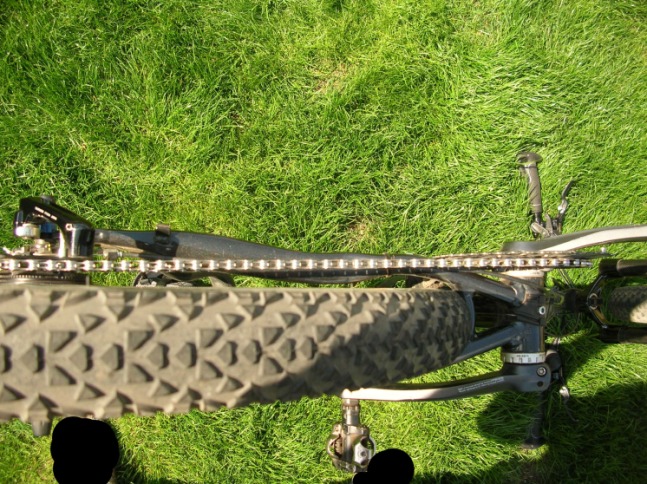

frost666 Napisano 12 Maja 2011 Napisano 12 Maja 2011 Witam Mam spory problem, ażeby wyeliminować hałaś w napędzie swojego roweru. Smarowanie i czyszczenie Łańcucha troche pomaga, ale nie eliminuje problemu. Podejrzewam, że ma to związekz linią Łańcucha; z tyłu założona jest piasta ALfine z oryginalnym napinaczem, przód to SLX z dwoma większymi blatami, Łańcuch Shimano 7701. Linia Łańcucha wychodzi: przód 50mm( naturlanie do: pomiędzy blaty), tył 45mm; z przodu mam mufę 73mm, i w ogóle zdjąłem podkładkę 2,5mm, od strony napędu, która tam była, bo krzywizna Łańcucha, nawet na mniejszym blacie była bardzo widoczna. Nadal jest krzywo, ale fizycznie nie jestem nic w stanie z tym zrobić, gdyż nie widzę, np. możliwości podłożenia dystansu/ów pod zębatkę tylnej piasty, w celu odsuniecia jej na zewnątrz. Jedyne co mi przychodzi do głowy, żeby to wyeliminować to opuszczenie blatów - czyli musiał bym zdobyć 32 zeby na rozstaw 64, oraz 42 zęby na 104mm, co zapewne jest fizycznie niewykonalne, bo nikt takich nie produkuje. Może wy macie jakiś pomysł, co mozna z tym zrobić, oraz czy to na pewno jest przyczyną hałasu, oraz czy można jeździć bez tej podkładki pod suportem. Wiadomo, że dla mufy 73mm, powinna być ta jedna od strony napędu, w celu równomiernego rozstawu korb, i z moich pomiarów wynika iż rzeczywiście jest teraz różnica w odległości pedałów od ramy 2,5mm. Załączam zdjęcie poglądowe, choć nie za wiele na nim widać niestety.
M333 Napisano 12 Maja 2011 Napisano 12 Maja 2011 Z opisu i zdjęcia nie jestem w stanie wywnioskować, czy przyczyną tego stanu rzeczy jest niewłaściwa linia łańcucha. Możesz spróbować zamontować najmniejszą zębatkę na próbę i zobaczyć czy hałas ustąpił (nie wiem czy napinacz da radę poprawnie napiąć łańcuch przy zębatce 22T). Jeżeli okaże się, że to linia łańcucha to najprościej i najtaniej wyjdzie zakupić zębatkę 28T (tanie stalowe alivio za ok 20zł, tak wiem, mniejsza niż 32T). Montujesz ją na miejsce najmniejsze zębatki (rozstaw 64), największą zębatkę (42T bądź 44T) montujesz wtedy na miejsce środkowej razem z podkładką bądź krótszą śrubą. Dużo ludzi tak jeździ, precyzja zmiany biegów z przodu nieco spadnie, ale uważam że zostanie na przyzwoitym poziomie. Tu właśnie (system h2 i szeroka mufa 73mm) wychodzi największa moim zdaniem wada zintegrowanych osi- bardzo ograniczona możliwość modyfikacji linii łańcucha.

Hetman Napisano 21 Maja 2011 Napisano 21 Maja 2011 Tak patrzę, ta linia łańcucha to nie jest jakiś straszny przekos. Nie powinna hałasować. Ciężko pomóc coś zdalnie. Na pewno nie jest to napinacz? Ma plastikowe kółka? Możesz pomyśleć o lekkim podpiłowaniu zębów z tyłu. Daj zdjęcia napinacza i tylnej koronki.
frost666 Napisano 22 Maja 2011 Autor Napisano 22 Maja 2011 Tak patrzę, ta linia łańcucha to nie jest jakiś straszny przekos. Nie powinna hałasować. Ciężko pomóc coś zdalnie. Na pewno nie jest to napinacz? Ma plastikowe kółka? Możesz pomyśleć o lekkim podpiłowaniu zębów z tyłu. Daj zdjęcia napinacza i tylnej koronki. Wiesz te zdjęcia zrobiłem czysto poglądowo, - trudno jest przedstawić przekos łańcucha na fotografii. Przekos wynosi ok.5mm, bez podkładki pod suportem( z podkładką będzie to ok.7,5mm), napinacz to zwykły Alfine; - czy to znaczy, że aluminiowe kółeczka napinaczy/przerzutek są z reguŁy cichsze? Napinacz nie był w idealnej linii z tylną zebatką, o czym wspomniałem powyżej, i podłożyłem dodatkową podkŁadke pod niego. KóŁeczka napinacza są wyraźnie bardziej wytarte od wewnętrznej strony, ale czy było to spowodowane nierównym ustawieniem napinacza w stosunku do zębatki, czy też braku prawidłowej linnii Łańcucha - nie wiem. Prawdę mówiąć od kiedy podłozyłem tą podkładkę pod napinacz- prób nie robiłem, gdyz tym bardziej uznałem, że ten przekos musze zniwelować, i starać sie powrócić do podkładki pod suport, aby móc wyrównac linię pedałów( mufa 73mm wymaga jednaj podkładki 2,5mm pod suportem od strony napędu). Zastanawiam się czy korba na kwadrat nie była by jakims rozwiązaniem, gdyz mozna sobie dobrać odpowiednią długośc osi, oraz brak jest zewnetrznych Łożysk co dodatkowo powinno sprawe uŁatwić.
