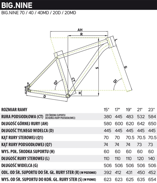

Hej
Jaki rozmiar ramy w rowerze Zethos GTS będzie odpowiedni dla osoby mierzącej 179cm wzrostu oraz posiadającej 80cm w kroku?
Wzrost był mierzony na boso przy ścianie.
Wysokość w kroku była mierzona na boso przy ścianie. Nogi były praktycznie złączone, dzieliło je może 2cm odległości między palcami, stopami były złączone. Na wysokości 81cm pocierałbym klejnotami o ramę :)
Edytowane przez MatysB
  • Mod Team
Jak na crossa to bym mierzył w 21".
  W dniu 10.11.2014 o 10:56, rodszyld69 napisał:
jeżdżą crossa 21"a prześwit między górną rurą a klejnotami wynosi 2-3 cm.
ale to cross a nie góral.
wiem ale długość nogi @@MatysB, wynosi 80 cm np. mój cross w ma wymiar od ziemi do górnej krawędzi rury 82 cm, więc będzie trochę za wysoka. Najlepiej jak się spyta sprzedawcę jaki jest dokładnie wymiar w przekroku tego crossa.
  W dniu 11.11.2014 o 02:23, trcs napisał:
Związku z tym iż GT maja nieco inna budowe ramy zastanawiam sie czy wziac 17,5 czy 19,
a jaki masz wzrost i długość nogi  :icon_question: Wróżyć nie potrafię :whistling: chyba że są na forum osoby z takimi zdolnościami. :woot:
Napisano (edytowane)
Zwróć uwagę na wymiary standover height, Large ma ponad 80 cm, więc jest za duża, górną rurę będziesz miał przy klejnotach. Pozostaje Ci medium z ok. 2 cm zapasu do jajec :P Jak to za mało to rozmiar S z 4 cm luzu.
Edytowane przez rodszyld69
 L - 483 mm = 19" . M - 445 mm = 17,5". S - 407 mm = 16" Nie wiem czy mamy na myśli ten sam rozmiar :icon_question:  W "L" nie będziesz miał w ogóle luzu gdyż wysokość roweru w przekroku wynosi 80,3 cm, noga Twoja ma 80 cm. Zdecydowanie polecam "M", w "L" górna rura będzie Cię uwierać w "klejnoty"  :whistling:
