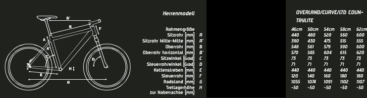

Hator Napisano 2 Marca 2010 Udostępnij Napisano 2 Marca 2010 Mam na oku Cube LTD CLS Pro 2009 http://www.chainreactioncycles.com/Models.aspx?ModelID=30601 Niestety nie mam go gdzie przymierzyć na żywca w KRK. Moje rozmiary to 183cm wzrostu i 86-87cm nogi. Według jednych wyliczeń wychodzi mi rama 54cm według innych 58cm. W załączniku geometria ramy. Generalnie rowerek do jeżdzenia trochę po mieście trochę po nieskomplikowanych traskach - wyczynowcem już raczej nie zostanę W opcji chciałbym też zamontować od czsu do czasu fotelik dla mojej małej córki. Co sądzicie o tym wyborze i którą ramę wybrać. Proszę o pomoc w tym temacie. PZDR Hator Cytuj Odnośnik do komentarza Udostępnij na innych stronach More sharing options...

michalbike Napisano 3 Marca 2010 Udostępnij Napisano 3 Marca 2010 Rower kupowałem miesiąc temu. Do rozmiaru dochodziłem dość długo. Przede wszystkim przymiarka - bez tego nie podejmuj żadnej decyzji. Wstępnie, podchodząc do sprawy teoretycznie, kierowałem się plikiem .pdf (podany stronę wcześniej) oraz jedną z głównych zasad, a więc wysokość kroku, pomnożona przez odpowiedni współczynnik. Wynik wyszedł mniej więcej taki jak mi pasuje teraz, ale decyzję podjąłem dopiero po przymiarce. Nikt Ci nie poda rozmiaru najbardziej odpowiedniego dla Ciebie, każdy ma różną proporcję jeśli chodzi o wzrost, długość nóg, długość tułowia, rąk - a to wszystko ma ogromny wpływ, na rozmiar. Cytuj Odnośnik do komentarza Udostępnij na innych stronach More sharing options...
