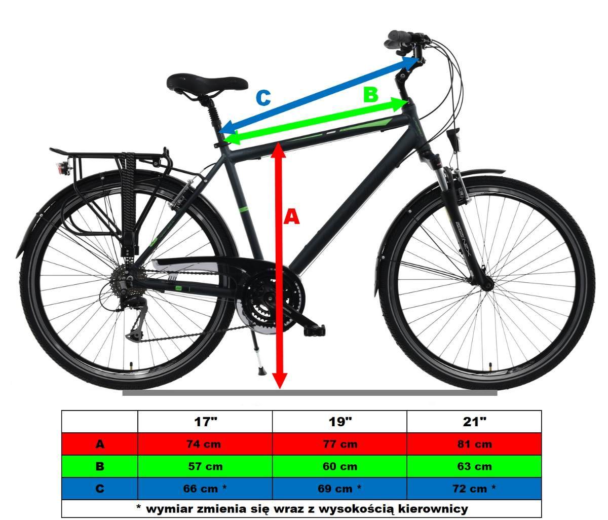

Wzrost :185
Długość od ziemi do krocza: ok 87
Chce kupić trekking lazaro senatore v3 (chyba ze coś innego w tej cenie?). Zastanawiam się pomiędzy 19 a 21. Czytałem że lazaro maja dłuższe ramy niż standardowe. Przymierzałem się w sklepie do innego roweru który miał wymiar A:81 i B:61 i dobrze mi się na nim siedziało. Co doradzacie?
Istotnie trekingi lazaro są nadal relatywnie długie - w crossach przeszli na ramy "garbate" :)  o innych proporcjach.
Przekrokiem się przejmować nie musisz,  więc o ile wolisz pozycję bardziej wyprostowaną to 19"
Dzięki też chyba bardziej się skłaniam ku 19, obawiam się ze przy 21 byłbym za bardzo pochylony. Zastanawiam sie jeszcze nad unibike vision.
