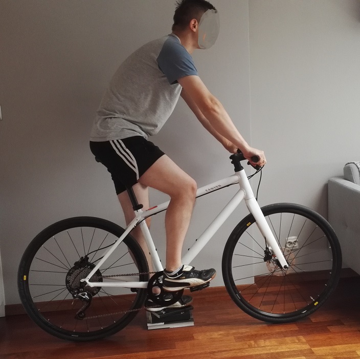

Gabiddon Napisano 24 Sierpnia 2016 Napisano 24 Sierpnia 2016 Kupiłem rower Canyon Urban, z założenia do jazdy po mieście i krótkie wypady poza miasto. Pisze z prośbą o pomoc w doborze ramy, bo wg kalkulatora Canyona jestem na pograniczu rozmiaru S i M (wzrost 175cm, długość nogi 82cm), z kolei kalkulator competivecyclist sugerował długości (głównie effective top tube) adekwatne do rozmiaru S Canyona. Na infolinii Canyona doradzono mi M i taki zamówiłem, ale mam opcję darmowej wymiany. Czy pozycja na załączonym zdjęciu wydaje się Wam odpowiednia, czy sugeruje zmianę na mniejszy rozmiar? Cytuj
GTZaskar1991 Napisano 24 Sierpnia 2016 Napisano 24 Sierpnia 2016 z kolei kalkulator competivecyclist sugerował długości (głównie effective top tube) adekwatne do rozmiaru S Canyona. To jest niemożliwe, bo widać to po zdjęciu, że nawet M z mostem 8 cm jest ciut krótki (lekko wyprostowana pozycja) albo po prostu zle się pomierzyłeś. M-ka zostaje według mnie, można jedynie zmienić most na 90 mm lub nawet 100 mm. Cytuj
Gabiddon Napisano 24 Sierpnia 2016 Napisano 24 Sierpnia 2016 Pomierzyłem się jeszcze raz wg, wyniki się znacząco nie zmieniły: Pomiary: Actual Inseam: 81 Cm Trunk: 65 Cm Forearm: 33 Cm Arm: 66 Cm Thigh: 57 Cm Lower Leg: 53 Cm Sternal Notch: 146 Cm Total Height: 175 Cm Wg competivecyclist (Eddie Fit): Top Tube Length 54.4 - 54.8 Cm Stem Length 10.1 - 10.7 Cm Canyon S: Top Tube Length 55 Cm Stem Length 8 Cm Canyon M: Top Tube Length 58.5 Cm Stem Length 8 Cm Czy dobrze rozumiem, że przy rozmiarze S moja sylwetka się bardziej wyprostuje? Cytuj
GTZaskar1991 Napisano 24 Sierpnia 2016 Napisano 24 Sierpnia 2016 Wg competivecyclist (Eddie Fit): Top Tube Length 54.4 - 54.8 Cm Stem Length 10.1 - 10.7 Cm Te wymiary dotyczą baranka, a nie prostej kiery. Wrzuciłem twoje wymiary na kalkulator, wyszło powyżej 60 cm horyzontalnie, co jest bzdurą. Na oko i po wymiarach podstawowych, widzę że M-ka z mostem 9 lub 10 cm będą najodpowiedniejsze. Czy dobrze rozumiem, że przy rozmiarze S moja sylwetka się bardziej wyprostuje? Na S-ce to byłbyś prawie pionowo. Pomiary .... zostały zle odczytane. Cytuj
