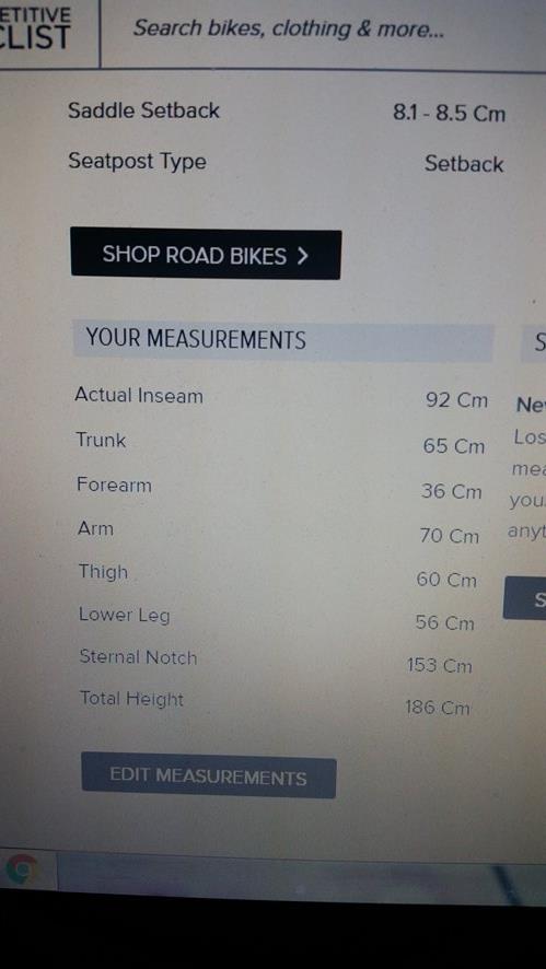

GTZaskar1991 Napisano 25 Lipca 2016 Udostępnij Napisano 25 Lipca 2016 Coś takiego mi wyszło, ale coś musiałem pokręcić skoro wyszły mi takie wyniki? Jeszcze raz przedramię, nogi (góra, dół). Podaj tym razem kategorię Eddy. Mam 186 wzrostu a długość nogi wynosi 92cm. Jesli ta sama geometrią co kolega kupujący wyżej to XL ma 225 mm główkę, to za dużo na 186 cm wzrostu. L-ka powinna być idealna z główką 195 mm i dł. ramy 564mm. Możesz wkleic swoje wyniki z miarami z kalkulatora (kategoria Eddy) to się potwierdzi lub nie. Cytuj Odnośnik do komentarza Udostępnij na innych stronach More sharing options...
Sziqu Napisano 25 Lipca 2016 Udostępnij Napisano 25 Lipca 2016 https://scr.hu/ldwkBa tym razem takie wyniki mam, czyli mam rozumieć, że rozmiar L jest dla mnie dobry? Cytuj Odnośnik do komentarza Udostępnij na innych stronach More sharing options...
GTZaskar1991 Napisano 25 Lipca 2016 Udostępnij Napisano 25 Lipca 2016 czyli mam rozumieć, że rozmiar L jest dla mnie dobry? Tak z mostem 11 cm. Cytuj Odnośnik do komentarza Udostępnij na innych stronach More sharing options...
Ancio Napisano 25 Lipca 2016 Udostępnij Napisano 25 Lipca 2016 Jeszcze raz przedramię, nogi (góra, dół). Podaj tym razem kategorię Eddy. Jesli ta sama geometrią co kolega kupujący wyżej to XL ma 225 mm główkę, to za dużo na 186 cm wzrostu. L-ka powinna być idealna z główką 195 mm i dł. ramy 564mm. Możesz wkleic swoje wyniki z miarami z kalkulatora (kategoria Eddy) to się potwierdzi lub nie. Wymiary w załączniku,więc jaki rozmiar będzie dla mnie dobry ? Cytuj Odnośnik do komentarza Udostępnij na innych stronach More sharing options...
GTZaskar1991 Napisano 25 Lipca 2016 Udostępnij Napisano 25 Lipca 2016 więc jaki rozmiar będzie dla mnie dobry ? L-ka z mostem 11 cm. Cytuj Odnośnik do komentarza Udostępnij na innych stronach More sharing options...
