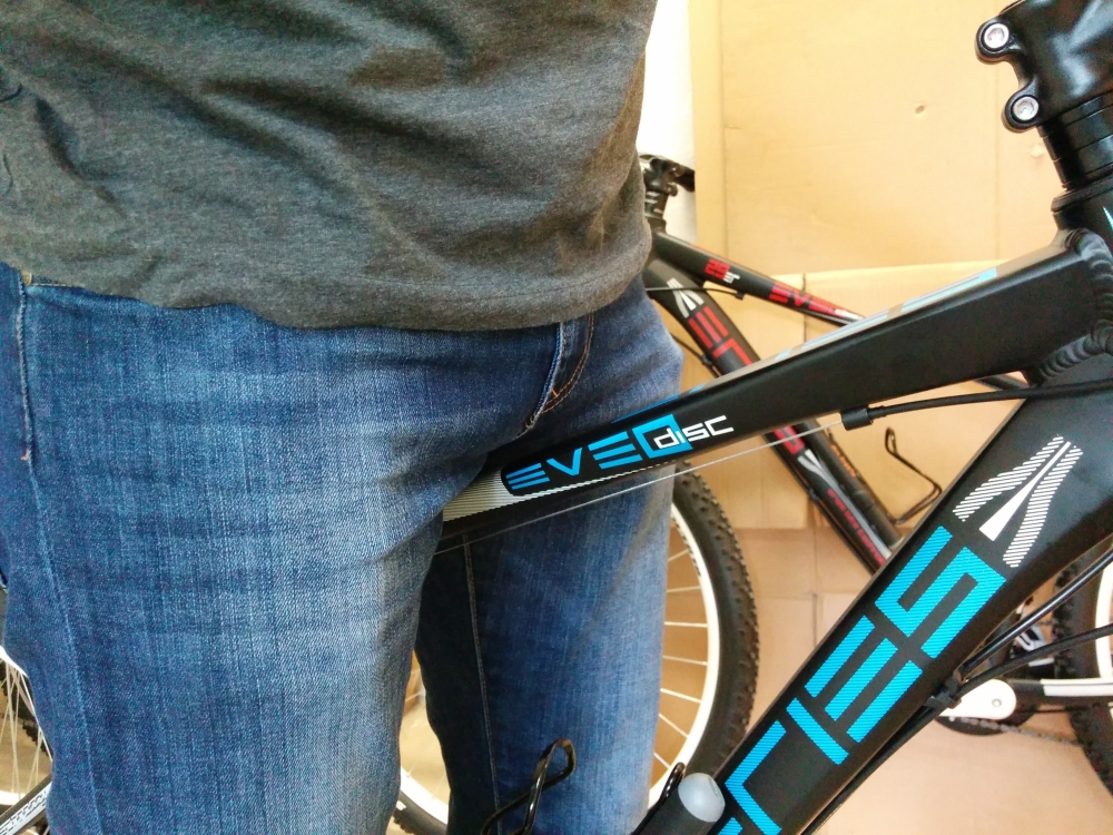

GTZaskar1991 Napisano 10 Maja 2016 Udostępnij Napisano 10 Maja 2016 Czy dobrze rozumuje ze w przypadku Eries gdy kupie 19 cali na dlugosc bedzie ok ale za to moge miec malo miejsca pod OO a w przypadku Lazaro 17 cali bedzie i przekrok ok i dlugosc ok? Zalaczam zdjecie jak wygladal moj krok na Eries 17. NIe wiem czy warto zeby byla tam jeszcze mniej miejsca... No własnie, Eriesy mają nietypową rurę górną. Rzadko sie zdarza, że górna kończy się dokładnie tam gdzie kończy się podsiodłowa, przeważnie jest to różnica 2-10 cm, dlatego faktycznie Eries 19' może być za wysoki (17' jest za krótki odpada), wtedy Lazaro 17' zostaje. Zmierz Eries 19' ile ma w przekroku, może mniej niż 79 cm. Cytuj Odnośnik do komentarza Udostępnij na innych stronach More sharing options...
Denver87 Napisano 10 Maja 2016 Udostępnij Napisano 10 Maja 2016 Jak ci sie bardziej podoba Eries to bierz, bo jest bardziej proporcjonalny. Wlasnie wrocilem ze sklepu Eries i przymierzylem sie do 19. Niestety rama dotyka krocza, a sprzedawca powiedzial ze 19 jest tylko 1cm dluzsza od 17 wiec nie ma sensu brac 19 jak 17 w przekroku jest ok bo ten 1cm to nawet kierownica mozna oddalic. Bylo na miejscu dwoch rowerzystow jeden wszedl jak siedzialem na 17 i pierwsze co powiedzial ze za mala ale jak stanalem na ramie to powiedzial ze jest ok Drugi doradzil ze jakby mi bylo za prosto w plecach to wystarczy mostek zmienic i bedzie ok, ale on uwaza ze bedzie mi wygodnie w tej pozycji co mialem. Ogolnie z osprzetu i wygladu bardziej mi sie podoba Eries i mialbym tez w razie czego serwis na miejscu i odbior osobisty. Co myslicie? Cytuj Odnośnik do komentarza Udostępnij na innych stronach More sharing options...
