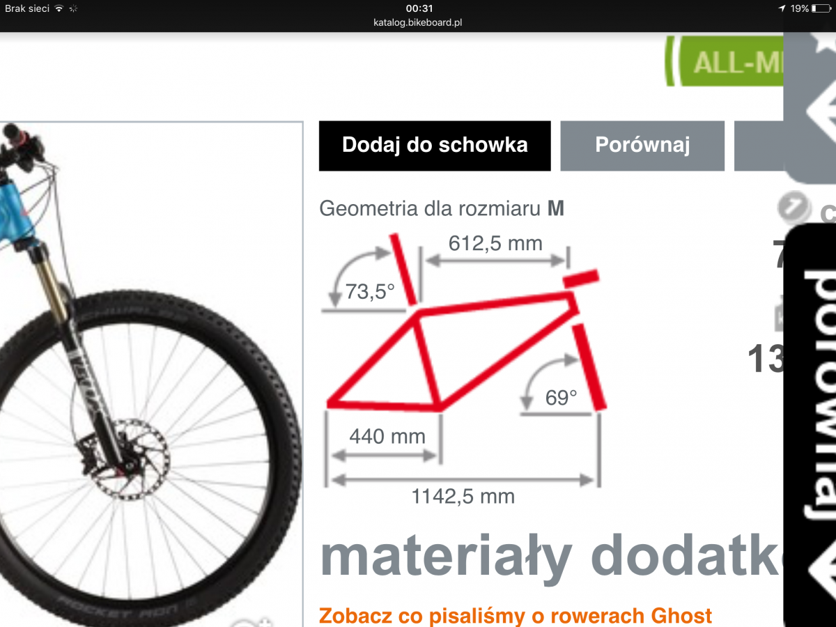

KarCzoH Napisano 18 Kwietnia 2016 Udostępnij Napisano 18 Kwietnia 2016 (edytowane) Witam, Przepraszam jak zdubluje pytanie, ale nie przeczytam 160 stron a widzę, źe jest kilka osób z sporym doświadczeniem. Chciałbym kupić Ghost Amr Lt 3 z 2015 roku. Z wszystkich tabelek etc. pasuje mi kupić rozmar L, ale takiego juź raczej nie znajdę i pozostaje rozmiar M 19". Mam 182~183cm noga 89cm, waga 70~72. Raczej szukam ramy do agresywnej sportowej jazdy. Czy taka 19" będzie pasowac? Całe życie jezdziłem na kołach 26" tak więc 29er będzie dla mnie nowością. Edytowane 18 Kwietnia 2016 przez KarCzoH Cytuj Odnośnik do komentarza Udostępnij na innych stronach More sharing options...
GTZaskar1991 Napisano 19 Kwietnia 2016 Udostępnij Napisano 19 Kwietnia 2016 (edytowane) Full generalnie ma być rozmiar mniejszy (ale to chyba stare konstrukcje), więc full 29er/ HT 29er dla wzrostu 183 (zmierz nogę jeszcze raz, bo 89 wydaje mi się na źle pomierzone) to 18-19' w zależności od długości horyzontalnej ramy. Ta 19' ma 612,5 i most 70 mm = 682,5, czyli mało. 20,5' ma 635 mm i most 80 mm = 715, czyli ok. No i jak faktycznie masz 89 cm noge to L będzie dobry, bo wysokość ramy to 780 mm. Do 19' musiałbyś zmienić most z 7 cm na 9 cm, a nawet 10, nie wiem czy to jest rozsądne ... raczej nie bardzo. Edytowane 19 Kwietnia 2016 przez GTZaskar1991 Cytuj Odnośnik do komentarza Udostępnij na innych stronach More sharing options...
KarCzoH Napisano 19 Kwietnia 2016 Udostępnij Napisano 19 Kwietnia 2016 Noga jak nic 89cm. Dziś miałem okazję zrobić 2 kółka na około sklepu tym rowerem. Kolanami mocno waliłem o kierownicę przy skręcie, ale siodło poszło o 2cm w tył i było lepiej ... gdyby zmienić most ten oryginalny 7cm na ten co ja mam nawet teraz czyli 11cm i moją kierownicę NS Evidence Light 762mm to wydaje się, że już było by ok, ale pytanie dlaczego zmiana mostu tak jak napisałeś jest nierozsądna ? Cytuj Odnośnik do komentarza Udostępnij na innych stronach More sharing options...
GTZaskar1991 Napisano 19 Kwietnia 2016 Udostępnij Napisano 19 Kwietnia 2016 Kolanami mocno waliłem o kierownicę przy skręcie, ale siodło poszło o 2cm w tył i było lepiej ... gdyby zmienić most ten oryginalny 7cm na ten co ja mam nawet teraz czyli 11cm i moją kierownicę NS Evidence Light 762mm to wydaje się, że już było by ok Nie byłoby, masz nogę taką jak niejeden 190 cm. Jak masz podobnie długie ręce, to nawet mostek 10 cm będzie za mały ! Nawet gdyby most 10 cm wystarczył to skrętność/manewrowanie z kierą 760 mm dla osoby 183 cm w 29er będzie mierne. Jakbyś był pomiędzy rozmiarami to inna rozmowa, ale 19' jest po prostu rozmiar za mała, a L-ka jest bardzo prawdopodobnie idealna na ciebie. Ja tego nie widzę. Cytuj Odnośnik do komentarza Udostępnij na innych stronach More sharing options...
KarCzoH Napisano 19 Kwietnia 2016 Udostępnij Napisano 19 Kwietnia 2016 Dzięki za rozjaśnienie tematu. Ręka jakby nie liczyć 63cm ... Czyli tak jak mi się wydawało porównywanie z L 20" na kołach 26' nie ma w ogóle tutaj żadnego sensu. Cytuj Odnośnik do komentarza Udostępnij na innych stronach More sharing options...
