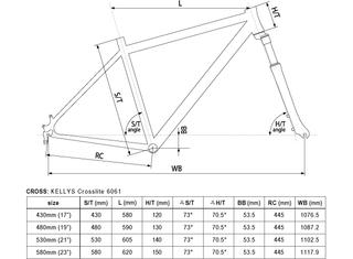

pietrekth7 Napisano 11 Maja 2015 Udostępnij Napisano 11 Maja 2015 Witam Jestem nowym forumowiczem więc wszystkich pozdrawiam. W tamtym roku ukradli mi rowery żonie i mi więc przyszedł czas na zakup nowego roweru. Zdecydowałem się na zakup http://www.kellysbike.com/PL/rowery-2015/cross/cliff-90#.VVBwNY7tmko. rama 21 I mam pytanko patrząc na ten rower wydaje mi się, że rama jest dość duża. Stojąc okrakiem lekko ociera o klejnoty. Rama jest pochylona więc czym wyżej tym bardziej ociera. Mój wzrost to 179cm noga 81-83cm. Siedząc na ramie 19 sprzedawca powiedział MAŁA kup 21 ??? Zastanawiam się czy dobrze zrobiłem kupując z ramą 21 ??? Dziękuję za odp. i pozdrawiam Cytuj Odnośnik do komentarza Udostępnij na innych stronach More sharing options...
rodszyld69 Napisano 11 Maja 2015 Udostępnij Napisano 11 Maja 2015 mam 179cm wzrostu i noge 80cm. Rozmiar 20" czyli podsiodłówka ok 50 cm wysokości a górna rura ok 55 cm. masz trochę krótkie nogi jak na swój wzrost dlatego może wystapić problem z doborem rozmiaru ramy. Zastanawiam się czy dobrze zrobiłem kupując z ramą 21 ??? Jeżeli stojąc okrakiem nad rama czujesz dyskomfort w postaci uwierania górnej rury na klejnoty, to rama jest za duża, jeśli nie a tylko czujesz ramę przy jądrach to w crossie jest to dopuszczalne gdyż ten rower służy do jazdy w lżejszym terenie gdzie ześlizgnięcie się stóp z pedałów ograniczone jest do minimum. Cytuj Odnośnik do komentarza Udostępnij na innych stronach More sharing options...
pietrekth7 Napisano 11 Maja 2015 Udostępnij Napisano 11 Maja 2015 (edytowane) Dzięki za odp rodszyld69 . Tylko w Kellys brak rozmiaru 20" tylko 19" lub 21" a 19" wyraźnie jest za mały. Miałem wcześniej Giant CRS 3.0 FS i dałbym sobie rękę uciąć, że był to rozmiar L czyli 21" Jeśli chodzi o klejnoty to lekko ocierają o ramę . I co tu z tym fantem zrobić ??? Mogę wymienić na 19" lecz będzie za mały. Tak to wygląda w geometrii ramy Edytowane 11 Maja 2015 przez pietrekth7 Cytuj Odnośnik do komentarza Udostępnij na innych stronach More sharing options...
rodszyld69 Napisano 11 Maja 2015 Udostępnij Napisano 11 Maja 2015 Miałem wcześniej Giant CRS 3.0 FS i dałbym sobie rękę uciąć, że był to rozmiar L czyli 21" rozmiar rozmiarowi nierówny. Np. w dwóch crossach w rozmiarze 21" różnych firm mogą być trochę inne wymiary, dlatego tak ważna jest przymiarka. Jeśli chodzi o klejnoty to lekko ocierają o ramę . jak siedzisz na siodle to nie ocierają, więc jeździj. I co tu z tym fantem zrobić ??? Jesli masz możliwość zwrotu roweru to go oddaj i rozglądaj się za rozmiarem 20" innej firmy albo patrz powyżej Cytuj Odnośnik do komentarza Udostępnij na innych stronach More sharing options...
pietrekth7 Napisano 11 Maja 2015 Udostępnij Napisano 11 Maja 2015 @@rodszyld69, byłem w innym sklepie i przymierzyłem się do 19" ZA MAŁY wsiadłem na 21" i podniosłem tak na 6cm-8cm przednie koło . Sprzedawca powiedział, że 19" mały, a 21" na styk może być więc nie mam innej opcji jak pozostać przy 21". a ha w 19" siodełko prawie na max wyciągnięte. Jeśli chodzi o inne marki to nic mi się nie podoba jeśli chodzi o dostępność marek w mojej mieścinie, a na zakup z neta bez przymiarki odpada. Jeszcze jedno nie wspomniałem że ma długie rączki Wróciłem z pracy do domu dokonałem dokładnego pomiaru w slipach i na boso. wzrost 179cm noga 81,5cm. @@rodszyld69, ostatecznie może być do tej ramy 21" Dzięki za odp. pozdrawiam Cytuj Odnośnik do komentarza Udostępnij na innych stronach More sharing options...
pietrekth7 Napisano 12 Maja 2015 Udostępnij Napisano 12 Maja 2015 Witam Dziś jednak wymieniam na 19". W innym sklepie "spec od rowerów" powiedział, że jeśli siodełko jest wysunięte tylko na dł. 6-7cm. to na bank rower za duży i nie estetycznie będę na nim wyglądał. Pozdrawiam Cytuj Odnośnik do komentarza Udostępnij na innych stronach More sharing options...
