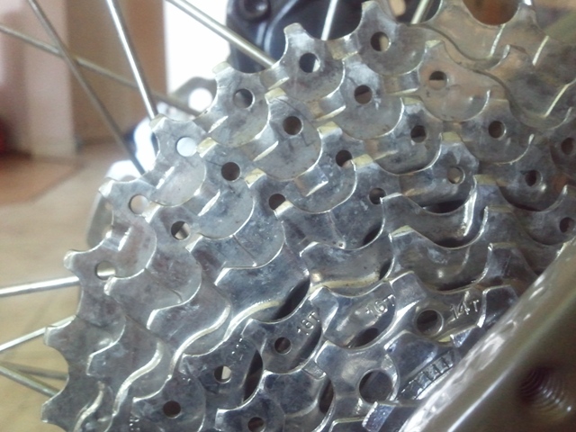

buritto Napisano 10 Maja 2011 Napisano 10 Maja 2011 Witam, zamówiłem nowy łańcuch Shimano Deore LX. Moje pytanie: Czy opłaca się zakładać nowy łańcuch na tą kasete?(jej przebieg to ponad 5000km)
afly Napisano 10 Maja 2011 Napisano 10 Maja 2011 Nie, nie opłaca się, będzie przeskakiwał na niektórych przełożeniach (prawdopodobnie na 5,6,7).
M333 Napisano 10 Maja 2011 Napisano 10 Maja 2011 Wymieniam u siebie łańcuch na nowy wtedy gdy osiągnie rozciągnięcie 1% (napędy 7 i 8rz.). Przy takim rozciągnięciu łańcuch się przyjmuję. Moje kasety wyglądają gorzej niż ta z załącznika (ja widzę ślady zużycia tylko na 4, 5 i 6).\ Moje zdanie jest takie, że nowy łańcuch będzie poprawnie współpracował z tą kasetą od samego początku. Nie ma rady: zamontuj nowy łańcuch i sam się przekonaj.
buritto Napisano 10 Maja 2011 Autor Napisano 10 Maja 2011 Dziękuje za odpowiedzi. Tak, jak przyjdzie łańcuch i go zamontuje to wtedy ocenie stan rzeczy
marky5 Napisano 10 Maja 2011 Napisano 10 Maja 2011 Jak na moje oko z tą kasetą nie jest jeszcze tak żle i wydaje mi się,że może ona jeszcze trzymać nowy łańcuch.Lekkie zużycie koronek 4,5,6.
intruz Napisano 10 Maja 2011 Napisano 10 Maja 2011 Na moje oko również kaseta wygląda bardzo dobrze, spróbować warto.
