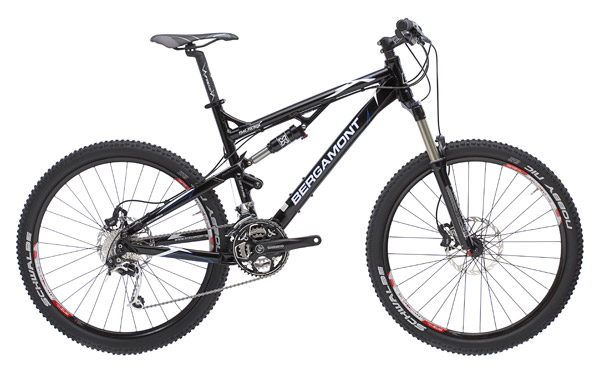

Artur77 Napisano 7 Maja 2011 Napisano 7 Maja 2011 Problem z amortyzatorem rock shox recon 351 Witam. Na wstepie przepraszam za brak polskiej czcionki. Przy okazji chcialbym zaznaczyc, ze nie jezdze "wyczynowo", wiec bardzo prosze o ewentualne odpowiedzi bez ekstremalnie fachowego jezyka. AMORTYZATOR NIE ODBIJA, nie amortyzuje i bez wzgledu na ustawienia pozostaje sztywny. Rower jest w miare nowy (2 lata). Nie byl uzywany do jazdy ekstremalnej, uzywany glöwnie do jazdy miejskiej. Problem pojawil sie nagle i bez wzgledu na ustawienie amortyzator nie amortyzuje. W zaleznosci od ustawienia skoku - albo nie ma amortyzacji wcale, albo (przy max.wysunieciu) skok sie pojawia, ale naprawde minimalny (gdzies czytalem, za ma to zapobiec uszkodzeniu amortyzatora). Nie wiem jak to blizej wyjasnic, ale w momencie, gdy powinien amortyzowac - slychac jedynie jakby wewnetrzne uderzenie dwöch metalowych czesci i to wszystko ( takie stukniecie). Bylem w serwisie i powiedziano mi, ze to moze byc wina tlumika. Amortyzator w jakis sposöb "naprawili", ale po przejechaniu 100 metröw i kilku krawezniköw problem pojawil sie znowu. Bardzo prosze o jakiekolwiek wskazöwki co moze byc przyczynä i jak jä usunäc. Naprawde nie za bardzo sie na tym znam, rower to Bergamont Threesome 5.8 ( zdjecie w zaläczniku). Oczywiscie w kazdej chwili odpowiem na dodatkowe pytania. Dzieki z göry!!!
