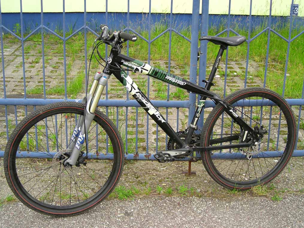

matisnysa Napisano 30 Kwietnia 2011 Napisano 30 Kwietnia 2011 Witam po raz kolejny proszę brać rowerową o pomoc a mianowicie. Chce złożyć rower do enduro. Na początek chce HT bo póki co nie stać mnie na fula. Czy wpisana w tytule rama nada się do tego ? Atrakcyjna jest cena. I spodobał mi się rower na niej złożony (poniżej zdjęcie). Mam 185 cm wzrostu więc 16 wchodzi w grę. Czy da radę na tej ramie robić po 30-50 km ? Czy nie za bardzo? Proszę o opinie doświadczonych ponieważ ja się nie znam. Do ramy chciałbym wrzucić PIKA albo Drop Offa ok 145-150 skoku. Pozdrawiam
Mod Team sznib Napisano 30 Kwietnia 2011 Mod Team Napisano 30 Kwietnia 2011 Da się spokojnie, a foto które podałeś jest najlepszym dowodem . To nie pierwszy Dragstar w konfiguracji do Enduro, wiec możesz spokojnie skłądać set na tej ramce, jednak przy twoim wzroście potrzebna będzie długa sztyca (400mm), dobrze dobierz długość mostka, no i amortyzator najlepiej ze zmiana skoku (Pike na przykład).
matisnysa Napisano 30 Kwietnia 2011 Autor Napisano 30 Kwietnia 2011 Właśnie myślałem o piku. Generalnie to jeżdżę XC lekkie ale coraz częściej chce agresywniej po lesie pośmigać i taki dragstar byłby idealny. A mostek jakiej długości proponujecie ?
Mod Team sznib Napisano 30 Kwietnia 2011 Mod Team Napisano 30 Kwietnia 2011 Zależy ile masz wzrostu, jak długie ręce... Ale raczej dłuższy 90-100mm do ramki 16'. Ja przy ramie 18' mam mostek 60mm i jest ok, a mam 165cm wzrostu.
