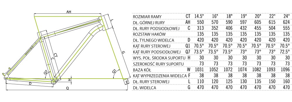

Slash0r Napisano 29 Kwietnia 2011 Napisano 29 Kwietnia 2011 Witam, znajomy stoi przed zakupem roweru. Obecnie jeździ na Maxbike Nimba (swoją drogą podobnym do mojego ) w rozmiarze 19". Siodło ma maksymalnie wysunięte do tyłu, bo inaczej pozycja była niewygodna. Ma 181cm wzrostu. W Nimbie ma 585mm rury górnej, a w Meridzie 18" 590mm. Boi się, że będzie to za mało, bo ramy mają całkiem podobne kąty (merida ma tylko o 1* mniejszy kąt sterówki). "Dwudziestka" może być za duża IMO. 19" podejrzewam byłaby idealna, ale jak powiedział pan ze sklepu bardzo trudno ją zdobyć w PL (nawiasem, to jest ona w ogóle w tym rowerze? ). Pytam tutaj, ponieważ w sklepie nie ma aktualnie żadnego 1000-D i trzeba zamawiać, chcę się upewnić, zanim powiem "zamówcie mi Meride Matts Lite 1000-D w rozmiarze x-cali". Z góry dzięki za odpowiedź. /edit rozmiarówka meridy

marky5 Napisano 29 Kwietnia 2011 Napisano 29 Kwietnia 2011 Dwudziestka nie powinna być za duża na 180 wzrostu!Oczywiście najlepiej przymierzać na "żywca".Natomiast możecie zastosować do Meridy 18-stki dłuższy mostek o 10mm. 1 stopień różnicy w kącie główki ramy to nie mało nawet pół stopnia może być ważne,chociaż niektórzy wcale się tym nie przejmują.

Slash0r Napisano 29 Kwietnia 2011 Autor Napisano 29 Kwietnia 2011 No przecież sam podałeś, że 19" występuje w tym typie , więc zamów. Ale zawsze możesz zadzwonić i się upewnić : http://zabrze.poznajkraj.pl/katalog/sprzet-turystyczny/rowery/merida-polska-sp-z-oo,10310.html Na stronce Meridy jest napisane, że nie ma tej ramy w tych rozmiarze. Tylko 16", 18", 20", 22". http://www.rowerymerida.pl/produkt20/matts-lite-1000-d-rower-merida.html To chyba najgorsza sprawa, kiedy twoja rozmiarówka mieści się idealnie między dwiema Czy 20" nie jest lepszą opcją? Trzeba będzie się przyzwyczaić do niższej bardziej sportowej pozycji, która myślę, że pomoże na podjazdach, no a na zjazdach to się na siodle nie siedzi I pytanko, czy długość nogi ma znaczenie do wyboru rozmiaru ramy, czy tylko wysokości sztycy? Chciałem o długość łapy spytać znajomego ale ten jest nieosiągalny. Dłuższy mostek, jakoś mi się to nie widzi, bo to się wiąże z gorszą kontrolą. Nie chcę też manewrować siodłem na sztycy, bo każdy ruch to zawsze jakaś tam zmiana fajnych 73* pod siodłem
Obes Napisano 29 Kwietnia 2011 Napisano 29 Kwietnia 2011 Gdybym to ja miał wybierać stawiam na 20", syn ma 182 cm i właśnie stwierdził, że przesiada się z Meridy 18" na 20" , 18" jest dla niego za krótka.
sivydym Napisano 29 Kwietnia 2011 Napisano 29 Kwietnia 2011 181 wzrostu - właśnie odebrałem 18" i jest idealnie. Wcześniej przymierzyłem sie do 20" - to juz jednak jest duża rama, wysoki - nawet niebezpiecznie wysoki - przekrok i prowadziła się dość "tępo"
Slash0r Napisano 30 Kwietnia 2011 Autor Napisano 30 Kwietnia 2011 Znajomy rozmawiał ze sprzedawcą, powiedział że mają 20" w sklepie gdzieś na śląsku i są w stanie ściągnąć. Powiedział też, że jeśli nie będzie odpowiednia to mogą zamówić 18" ale będzie trzeba troszkę poczekać. Także wstępnie 20", chociaż mam wątpliwości, bo znajomy ma dość długie nogi, ale się okaże.
