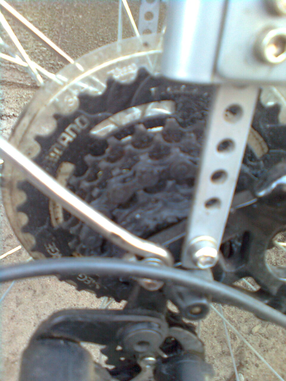

wojtus025 Napisano 28 Kwietnia 2011 Napisano 28 Kwietnia 2011 Cześć, mam problem dość często spotykany na tym forum a konkretnie przeskakujący łańcuch na największym przełożeniu. (Nie znam się jeszcze za bardzo na rowerach- jestem totalnym laikiem:)) rower mam od sierpnia ubiegłego roku - przez zimę sobie odpoczywał ale od nowości zrobiłem na nim jakieś 2500 km z czego 1000km od połowy marca br. Nie wiem co mi mogło w nim nawalić bo gdy jadę na przerzutkach ustawionych na 3 z przodu i 7 z tyłu( ta kaseta ma 7rz) to strasznie przepuszcza i nie da się jechać. Dopiero gdy zmienie na 3-6 to jest w porządku. Ale i ta też pewnie z czasem nawali. Dziś przypatrzyłem się tej 7-ej zębatce na kasecie i w porównaniu z innymi jest cholernie wyrzarta. Wszystkie inne mają dość szerokie ząbki, a ta ma ledwo wystające i wąziutkie i myślę, że łancuch nie ma na czym się kręcić...I nie wiem czy zmieniać tą kasetę na nową i czy to główna przyczyna usterki.Proszę bardzo o waszą pomoc.Podam nazwę mojej kasety: Shimano TZ31, 14-24, 7 biegów, a łańcuch to jakiś KMC Z51 - myślę że to nie są super klasy częsci...
klej Napisano 28 Kwietnia 2011 Napisano 28 Kwietnia 2011 Myślę że nadszedł czas na wymianę łańcucha oraz kasety...
wojtus025 Napisano 28 Kwietnia 2011 Autor Napisano 28 Kwietnia 2011 A czy trzeba by było kupić całą kasetę na tył i łańcuch?? to pewnie koszt ponad 50zł...Nie wiedziałem aż do teraz że trzeba zmieniać łąncuchy i kasety po mniej więcej 1000-2000km:) Ogólnie to ja tez bardzo nie dbałem o smarowanie( smarowałem jakimś olejem silnikowym co był akurat zawsze pod ręką - jakiś lotosa ŁT coś tam:))
blair7 Napisano 28 Kwietnia 2011 Napisano 28 Kwietnia 2011 W zasadzie sam odpowiedziales sobie na swoje pytanie w pierwszym poscie. Pozatym ty chyba nie masz kasety, tylko wolnobieg. Nowy na allegro ok 20-25 zl + łancuch do 20 zł
Sandacz Napisano 28 Kwietnia 2011 Napisano 28 Kwietnia 2011 TZ-31 to wolnobieg, nie kaseta. Wymienić trzeba całość i prawdopodobnie łańcuch. Nie wymagaj cudów od niskiej grupy osprzętu. Dodatkowo jeśli jeździsz tylko na tej 14-tce to nie dziwota, że tak tak szybko została zjedzona. Dobry łańcuch przetrzyma i 10 tys. km, a dobra kaseta nawet trzy łańcuchy - oczywiście mam na mysli jazde rekreacyjną, nie wycinacką.
blair7 Napisano 28 Kwietnia 2011 Napisano 28 Kwietnia 2011 6 tys na kasecie hg-50 i 2 lanuchch na zmiane i jeszcze jezdzi. Ale w twoim przypadku nie da sie zalozyc kasety, musialbys piaste zmienic (a i pewnie cale kolo bo nie oplaca sie do takiego kola jak masz zakladac lepszej piasty)
Mathiu Napisano 28 Kwietnia 2011 Napisano 28 Kwietnia 2011 Że tak powiem zapaćkany masz ten wolnobieg, spokojnie 50-60zł starczy na wymianę. A jak się będzie o niego dbało (czyszczenie i smarowanie) to nawet z 10-15tyś na nim przejedziesz

wojtus025 Napisano 1 Maja 2011 Autor Napisano 1 Maja 2011 będzie tylko z telefonu bo nie posiadam żadnej cyfrówy czy czegoś lepszego. Nie wiem czy coś będzie widać. Odchyliłem trochę ten plastik(czerwone kółko) który jest widoczny na wierzchu i widać tam było śruby na klucz ampułowy czyli wg mnie jest możliwość rozkręcenia. A nigdy tam nie zaglądałem:)
