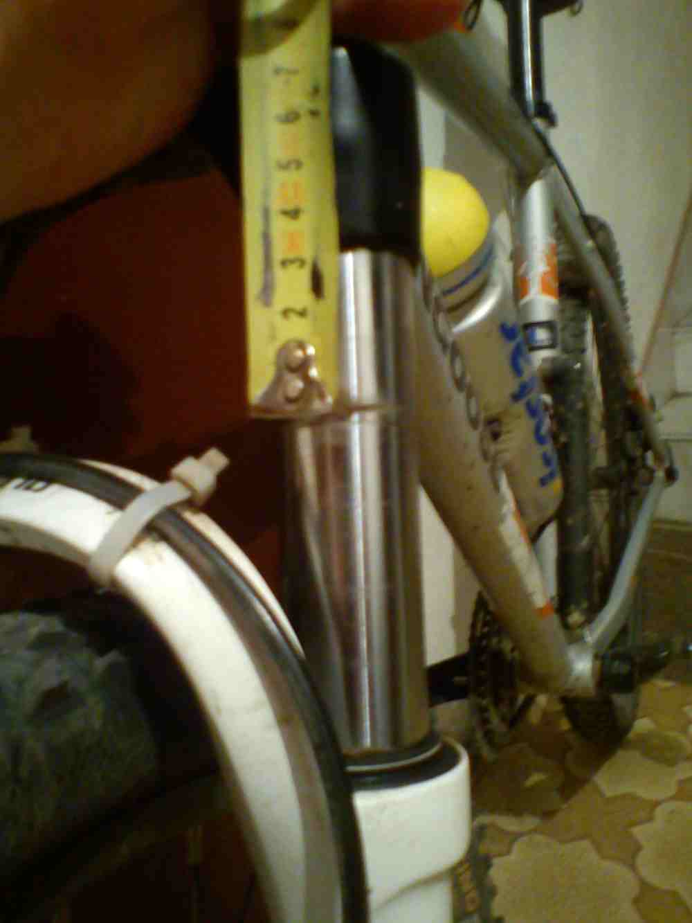

shiler Napisano 21 Kwietnia 2011 Napisano 21 Kwietnia 2011 Witam, niedawno kupiłem TORĘ 318 i chciałbym ją ustawić pod siebie. Dotychczas jeździłem jeszcze w warunkach lekko zimowych więc nie bawiłem się w dokładniejsze ustawianie. Teraz się zrobiło fajnie można po testować. Dziś bylem na wycieczce i zauważyłem że po maksymalnym ugięciu amortyzatora pozostaje jakieś 3 cm zapasu do górnej korony. Wiem że zeby ustawić pod siebie najlepiej pompka i na testy. Tylko pytanie jaka powinien zostać zapas od maksymalnego ugięcia do górnej korony. Załączam zdjęcie dla lepszego poglądu sytuacji. (dodam że tora jest ustawiona na 100 mm)
Mod Team safian Napisano 21 Kwietnia 2011 Mod Team Napisano 21 Kwietnia 2011 Amortyzatory zawsze mają 'zapas' goleni górnej, przkyładowo ja mam 70mm skoku a górną goleń mam 125mm. Zmierz długość od uszczelki do brudu. BTW. Pleonazm - nie ma korony dolnej
shiler Napisano 21 Kwietnia 2011 Autor Napisano 21 Kwietnia 2011 Od uszczelki do brudu jest 7 cm, a cała górna goleń ma około 10,5 cm

Brooce Napisano 21 Kwietnia 2011 Napisano 21 Kwietnia 2011 Nie rozumiem. Ja mam golenie 100mm i 100mm wchodzi (jeśli jest na dość niskim ciśnieniu) A jaki masz amortyzator? W moim Rockshox'ie jest zapas 1 - 1,5 cm, a w Marzocchi - dużo mniej, kilka milimetrów. Amortyzatory zawsze mają 'zapas' goleni górnej, przkyładowo ja mam 70mm skoku a górną goleń mam 125mm. Zmierz długość od uszczelki do brudu. wow - wow - wow Ponad 5cm zapasu wydaje mi się troche dużo... Z tym, że ja mówię o "zapasie" gdy amortyzator ugniemy do samego końca - bez powietrza, bez sprężyny Bo to, ile zostaje nam do "dobicia" przy napompowanym amorku, jest raczej kwestią regulacji niż budowy jako-takiej... Shiler, ustawiając amortyzator zwróć uwagę na tzw. "ugięcie wstępne" (SAG) - żeby wynosiło jakieś 20, 30% skoku
shiler Napisano 22 Kwietnia 2011 Autor Napisano 22 Kwietnia 2011 20% czy 30% to jest różnica 1 cm a z tego co wyczytałem to właśnie bardziej dobiera się to tak żeby nie dobił amortyzator a nie do SAG-u, pytanie czy mogę wykorzystać cały skok 100 mm czy zostawić jakiś zapas bezpieczeństwa (teraz jest 3 cm)?
Sagitt77 Napisano 22 Kwietnia 2011 Napisano 22 Kwietnia 2011 Myślę, że tak jak masz teraz jest prawidłowo. W mojej Torze (80 mm) do dolne golenie docierają do 2 cm przed koroną. Amortyzator pracuje bardzo dobrze, był ustawiany w serwisie więc myślę, że tak powinno być.

shiler Napisano 23 Kwietnia 2011 Autor Napisano 23 Kwietnia 2011 Po spuszczeniu całkowicie powietrza zostaje zapasu jakieś 0,5 cm. Teraz pozostają testy w terenie i ustawienie tak żeby 1 cm zapasu był. Myślę że więcej nie potrzeba.
djwiocha Napisano 23 Kwietnia 2011 Napisano 23 Kwietnia 2011 Powinno wystarczyć, mojemu koledze Manitou Black Elite pracuje zostawiając tak gdzieś z 1 cm do korony (przy mocniejszym walnięciu) i nie dobija nigdy.
