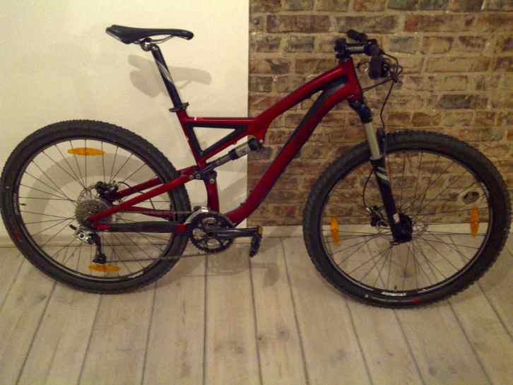

y4hoo12 Napisano 15 Maja 2011 Autor Napisano 15 Maja 2011 No i gdy już byłem zdecydowany..i temat uważałem za zamknięty... i tylko pozostało czekać na zamówionego scotta..okazało się (na 99%), że już nie będzie dostaw tego modelu. Na weekend miałem poniższą testówkę - Stumpjumper FSR Comp 29er zeszłoroczny model .... i mam znów mega zagwozdkę!! Po kilku godz. spędzonych na bezdrożach na powyższym bajku już chyba sobie nie wyobrażam zakupu ht i konsekwencji związanych z jego użytkowaniem dla czterech liter Jutro wizyta w sklepie...zobaczymy jak z dostępnością modeli...poza testowym oczywiście ;o)(o:
