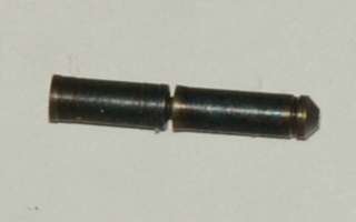

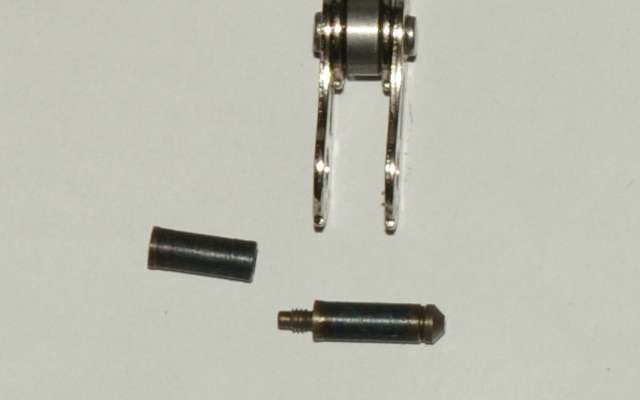

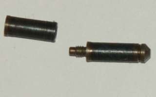

Problem jest z jego zakuciu. Do łańcucha dołączony jest fikuśny pin z nacięciem, rozkręcany na połowie długości (robią się wtedy 2 małe pinki).
Zakuwał ktoś coś takiego? Domyślam się, że to jakiś magiczny patent umożliwiający wielokrotne rozkuwanie-zakuwanie ale na razie chciałbym zakuć...
A może normalnie wcisnąć go zakuwarką/imadłem? Po co ten ficzer z rozkręcaniem?

To jest swożeń do zakucia łańcucha składa się z części węższej potem jest nacięcie i właściwy swożeń. Wsuwasz tą częścią weższa która luźno wejdzie w oczko łańcucha potem zakuwasz skuwaczem i odłamujesz tą cześć która wystaje, po to ma to nacięcie żeby równo odłamać.

wróciłem do domu i zaczynam mieć wątpliwości... może jednak ja mam inną wersję bo mój sworzeń jest diablo długi (ponad 2x szerokości łańcucha).
I ciągle nie wiem po co ta rozkręcalność w połowie.
Jak kolega w drugim poście wyjaśnił, z tą różnicą, że Ty pozostałości nie odłamujesz, a wykręcasz.
Masz dwa ogniwa (wąskie i szerokie) i masz sworzeń. Łączysz ogniwa, wsuwasz sworzeń w połączone ogniwa (najpierw wchodzi ta dłuższa część z zewnętrznym gwintem, nazwijmy ją - prowadnicą), następnie wciskasz część zwaną sworzniem właściwym skuwaczem, a na koniec wykręcasz tę część z gwintem zewnętrznym. No i jedziesz.
Po to jest ta część wykręcana, a nie odłamywana, byś mógł w przyszłości sobie pomóc gdyby przypadkiem sworzeń wysunął się za daleko i wypadł z ogniwa podczas rozkuwania.
Sworzeń, jak sworzeń :icon_wink:
Ok. To ma sens. Cześć przednia (niech będzie 'prowadnica') jest węższa i łatwo przechodzi przez oczko łączące ogniwa, część tylna już nie chce przejść (ręcznie) więc powinno być jak trzeba.
