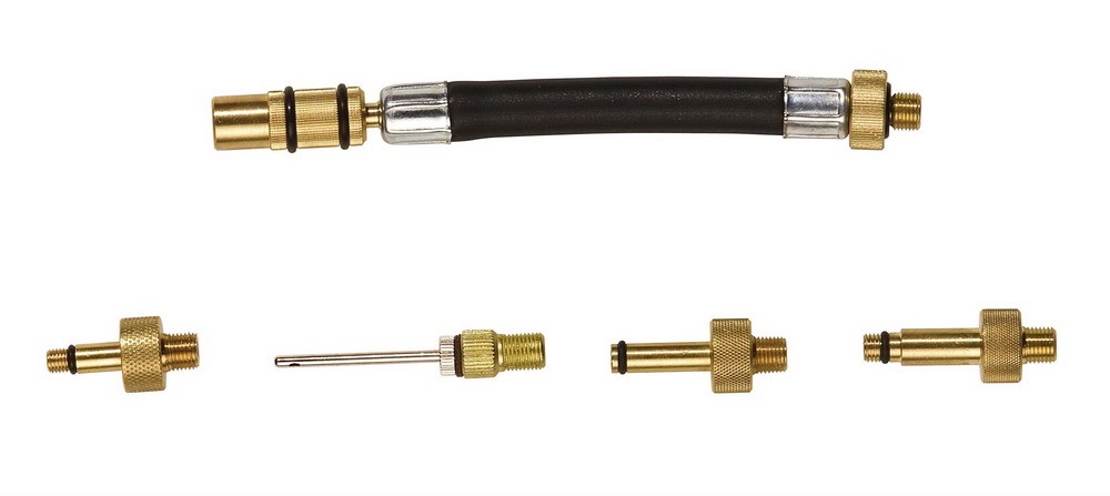

dayus Napisano 19 Kwietnia 2011 Autor Napisano 19 Kwietnia 2011 Na zdjeciu "igla.jpg" jest igła do piłek Na zdjęciu "igla2.jpg" jest zestaw osprzętu do pompki USP-SKS. Ciekawe czy ma ten sam gwint ta igla? Probował ktoś napompować igłą do piłki amortyzator?
dayus Napisano 20 Kwietnia 2011 Autor Napisano 20 Kwietnia 2011 Igłą z piłki dało się go napompowac,nie trzeba nawet duzo do niego;p Jutro albo pojutrze wezme sie za niego od srodka;p
