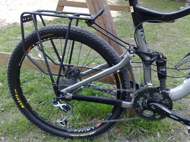

Kwestia problematyki bagażnika tylnego do fulla trapi mnie już od roku. Przede wszystkim z powodu przeznaczenia roweru z pełną amortyzacją.Lubię poszaleć na zjazdach ,poskakać przez progi i krawężniki ,ale nieraz zdarzają się dojazdy i tak jak teraz gdzie wybieram się na eskapadę wzdłuż naszej północnej granicy. Problem rozwiązałem. wręcz fabrycznie. Dlatego postanowiłem się podzielić moim patentem.Priorytetem było nie ingerowanie w konstrukcję roweru i jak najmniej przeróbek przy bagażniku oryginalnym.Udało się i jedno i drugie.Bagażnik kupiłem z crosso , stabilny i sztywny. Solidna konstrukcja. Teraz pytanie : jak go zamontować ?
TYLKO I WYŁĄCZNIE DO STAŁYCH CZĘŚCI TYLNEGO TRÓJKĄTA.
Dolne mocowanie potrzebowało adaptera ponieważ postanowiłem je zrobić na szpilce osi tylnego koła.Miałem do wyboru dwa rozwiązania :
1 Tubus http://www.szumgum.c...m-tubus002.html za 119 zł lub
2 Sport arsenal http://www.szumgum.c...arsenal059.html za 25 zł
Skorzystałem z drugiego.Kosztowało mnie to nieco więcej przeróbek ale po sprawdzeniu długości szpilki stwierdziłem ,że nie będzie konieczności droższego zakupu. Suma sumarum wyszło ,że szybszym i prostszym było by pierwsze.
Dolne mocowanie gotowe!

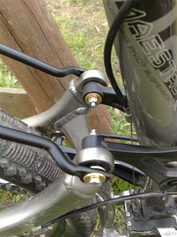

Górne też nie było problemem. Giant w zawieszeniu MAESTRO zrobił fantastyczną rzecz , niejako sugerując że można wykorzystać to w taki sposób . Otóż w śrubie mocującej trójkąt do wahacza jest 5mm otwór, jakby dedykowany do montażu bagażnika. Jednak 8 milimetrowe pręty mocowania górnego okazały się za krótkie...Wycieczka do OBI po takowy pręt , po drodze spawacz aluminium i sześciocentymetrowe przedłużenie oryginału. Czarny matowy spray i jak z fabryki.Zastosowałem śruby nierdzewne i podkładki mosiężne. Było nieco ciasno przy wsporniku zacisku hamulca tarczowego ale wystarczyło nieco zeszlifować łeb śruby.Mam więcej zdjęć i jeśli moderator rozszerzy limit załącze wszystkie.
