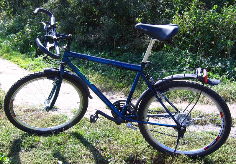

Jestem posiadaczem dość starego roweru (ongiś ok. 1994 nazywano go góralem, foto z 2005r. w załączniku - ponoć jakiś włoski). Z racji tego iż już wszystko zaczyna się sypać, jestem zmuszony do zakupu nowego sprzętu, a przez tyle lat w światku nowinek rowerowych wiele się zmieniło i zaczynają się pojawiać wątpliwości (oczywiście coś nie coś czytałem, ale wiecie - ogarnąć wszytko od razu nie sposóB), a chciałbym aby nowy sprostał moim oczekiwaniom. Tyle tytułem wyjaśnienia, pora zacząć temat ;-)
