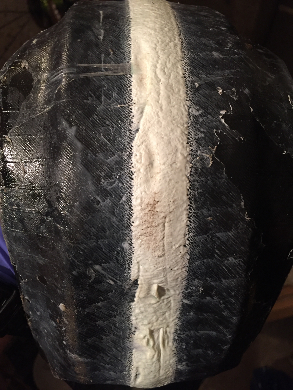

Smiechu2013 Napisano 3 Października 2015 Napisano 3 Października 2015 A wtedy polecam: Płyn do czyszczenia opon rowerowych Trezado Sealant Remover 1000ml | Opony \ Dętki \ Systemy bezdętkowe | BikeTires.pl - Opony Rowerowe, Koła Rowerowe, Maratony MTB Jaka jest wydajność tego środka ? Czy istnieje jakiś tańszy ogólnodostępny środek "marketowy" który jest w stanie to zmyć. Obecnie przygotowuję rower do sezonu jesiennego i opona zalana mleczkiem od Leo niestety :-( wygląda jak na załączonym zdjęciu. Zaznaczam, że nie wiem jak zachowują się mleczka innych firm 4 miesiące od zalania. Czy ma ktoś na to jakiś sprawdzony sposób ?
Wooyek Napisano 7 Października 2015 Napisano 7 Października 2015 Obecnie przygotowuję rower do sezonu jesiennego i opona zalana mleczkiem od Leo niestety :-( wygląda jak na załączonym zdjęciu. Jedno mnie zastanawia: w czym problem?
MartinH Napisano 7 Października 2015 Napisano 7 Października 2015 Moje Trezado po 4 miesiącach wyglądało podobnie, niestety mleczko ma swój okres po których wysycha, trzeba dolewać co jakiś czas
leo2 Napisano 7 Października 2015 Napisano 7 Października 2015 Problem leży w tym że opona waży ok. 20 g. więcej. Co pewnie może przeszkadzać w pewnych zastosowaniach. Można: 1. Użyć środka chemicznego Trezado 2. Myjki ciśnieniowej. 3. Czyścika do garnków. Słyszałem też że pomaga wystawienie na słońce i wiatr, po czym rzekomo samo odchodzi ale nie wiem czy to nie legenda. Pozostawienie tej warstwy w oponie znakomicie podwyższa odporność na przebicia.
